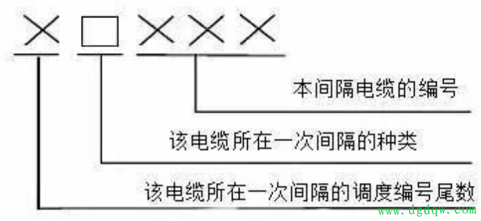

   1、本间隔电缆编号
   本间隔电缆的编号通常从 101 开始。编号顺序有着严格的规定,先对间隔内各个电气设备至端子箱的电缆进行编号,接着是端子箱至主控室的电缆。在回路类型上,按照先电流回路,再控制回路,然后是信号回路,最后是其他回路(如电气联锁回路、[color=rgb(68, 68, 68) !important]电源回路)的顺序逐条编号。而且,同一间隔内的电缆编号绝对不允许重复。
   为了更清晰地标识电缆所在的一次间隔,我们采用英文大写字母来表示。不同电压等级和不同类型的间隔都有对应的字母代码:
   220KV 出线间隔用 E 表示,母联是 EM,旁路为 EP;
   110KV 出线间隔是 Y,母联为 YM,旁路是 YP,分段是 YF;
   35KV 出线间隔用 U 表示,分段是 UF;
   10KV 出线间隔是 S,分段为 SF;
   [color=rgb(68, 68, 68) !important]电容器用 C 表示;
   主变及主变各侧开关用 B 表示;
   220KVPT 是 EYH,110KVPT 是 YYH,35KVPT 是 UYH,10KVPT 是 SYH。
   另外,还需要考虑电缆所在一次间隔的调度编号尾数。例如,白沙[color=rgb(68, 68, 68) !important]变电站的豆沙线调度编号是 261,这里就编 1;1#主变也编 1,1 母 PT 同样编 1,以此类推。不过,如果该变电站只有一路旁路,或者一个母联、分段开关,就不需要进行编号。
   对于各个安控装置,像备自投、故障解列、低周减载等,它们的电缆不单独编号,而是统一归到装置所控制的间隔,按照上述原则进行编号。

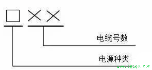

   2、电源电缆编号
   电源电缆联系着全站同一一次电压等级的所有间隔,所以需要单独统一编号。一般从 01 开始,依次顺序编号。同时,为了区分电源种类,交流电源编为 JL,直流电源编为 ZL。
