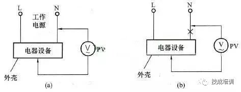

用一只指针式万用电表,测量怀疑点的对地电压,并记住指针偏转角度。再换大一级的档位测量,如果指针偏转角度与第一次相同,则换一个比第一次小一级的档位测量,如果此时指针偏转角度仍然相同,可以肯定,这里没有漏电,是感应电。放心,感应电一定会使每一个档位测量的偏转角度相同。你可以去做一个实验,家用电冰箱外面裸露的金属在用试电笔测试时发光,但是感应电。
用模拟(机械)万用表来区分电器设备是漏电还是感应带电的方法较多,这里介绍一种较常用有效的方法。
(1)、在电器设备运行时,用万用表测机器外壳与中性线(N线)之间的电压,如图(a)所示。
用模拟万用表区分是漏电还是感应带电方法示意图
(a)、测外壳与N线间电压;
(b)、断开中性线示意(2)关断电器设备的工作电源,断开中性线[N线,图1-17 (b)中打“×”号处],将模拟万用表跨接在L线断点与电器设备的外壳之间。
(2)、把相线(L线)的一端接上电源.此时又可测得一组电压。
(3)、对比这两个电压值。如果两次测得的电压有明显的变化,则多数情况下就可判断为漏电故障。如果两次测得的结果没有太大的变化,通常多是感应引起的带电。
(4)、检测方法说明。在上述测量中,第一次测量的电压是漏电点与中性线(N线)之间的电压(除非漏电点非常靠近相线端才近似为电源电压)-而第二次测量的电压基本上是电源电压,两者在大多数情况下是有所区别的。如果是感应带电就不会有这样的数值变化。由此就可正确区分出是漏电还是感应带电。
很明显,如果用试电笔测试时发光,并且几个档位测量结果,指针的偏转角度不同,那就肯定是漏电了。
第一,感应电不是标准的电压等级。而漏电则是标准的电压等级。
第二,感应电往往不电人,即使电人往往也不严重,而漏电往往对人的危害很大。
第三,感应电往往是不接触带电的部分,就能感觉到有电存在,而漏电则必须接触带电部分才能感觉到。
综上所述,当我们怀疑某测试点漏电而用指针式万用表的不同档位去测量测试点的对地电压时,如果没有一个确定的电压值,但指针偏转角度相同,测试点为感应电;如果有一个确定的电压值,用不同档位测量时指针偏转角度不同,测试点为漏电。
