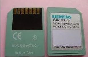

三、存储容量
存储器容量是可编程序控制器本身能提供的硬件存储单元大小,程序容量是存储器中用户应用项目使用的存储单元的大小,因此程序容量小于存储器容量。设计阶段,由于用户应用程序还未编制,因此,微信公众号PLC工程师能拿资料能涨知识能提技能程序容量在设计阶段是未知的,需在程序调试之后才知道。为了设计选型时能对程序容量有一定估算,通常采用存储器容量的估算来替代。 PLC存储器内存容量的估算没有固定的公式,许多文献资料中给出了不同公式,大体上都是按数字量I/O点数的10~15倍,加上模拟I/O点数的100倍,以此数为内存的总字数(16位为一个字),另外再按此数的25%考虑余量。

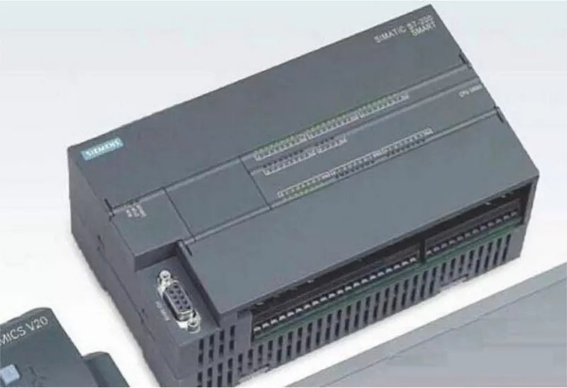

五、PLC机型PLC的类型:PLC按结构分为整体型和模块型两类。
整体型PLC的I/0点数较少且相对固定,因此用户选择的余地较小,通常用于小型控制系统。这一类PLC的代表有:西门子公司的S7-200系列、三菱公司的FX系列、欧姆龙公司的CPM1A系列等。
模块型PLC提供多种I/O模块可以在PLC基板上插接,方便用户根据需要合理地选择和配置控制系统的I/O点数。因此,模块型PLC的配置比较灵活,一般用于大中型控制系统。例如西门子公司的S7-300系列和S7-400系列、三菱公司的Q系列、欧姆龙公司的CVM1系列等。

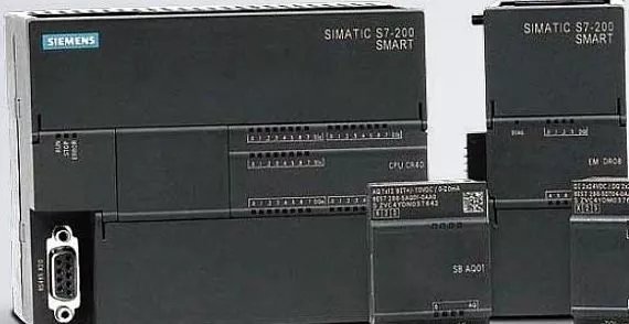

六、各种模块选择
(一)数字量I/O模块
数字量输入输出模块的选择应考虑应用要求。例如对输入模块,应考虑输入信号的电平、传输距离等应用要求。输出模块也有很多的种类,例如继电器触点输出型、AC120V/23V双向晶闸管输出型、DC24V晶体管驱动型、DC48V晶体管驱动型等。
通常继电器输出输出型模块具有价格低廉、使用电压范围广等优点,但是使用寿命较短、响应时间较长、在用于感性负载时需要增加浪涌吸收电路;双向晶闸管输出型模块响应时间较快适用于开关频繁,电感性低功率因数负荷场合,但价格较贵,过载能力较差。
另外,输入输出模块按照输入输出点数又可以分为:8点、16点、32点等规格,选择时要根据实际的需要合理配备。

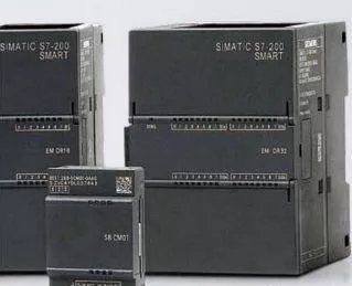

(三)功能模块
功能模块包括通讯模块、定位模块、脉冲输出模块、高速计数模块、PID控制模块、温度控制模块等。选择PLC时应考率到功能模块配套的可能性,选择功能模块涉及硬件与软件两个方面。
在硬件方面,首先应考虑功能模块可以方便的和PLC相连接,PLC应该有相关的连接、安装位置与接口、连接电缆等附件。在软件上,PLC应具有对应的控制功能,可以方便的对功能模块进行编程。例如三菱的FX系列PLC通过“FROM”和“TO”指令可以方便的对相应的功能模块进行控制。

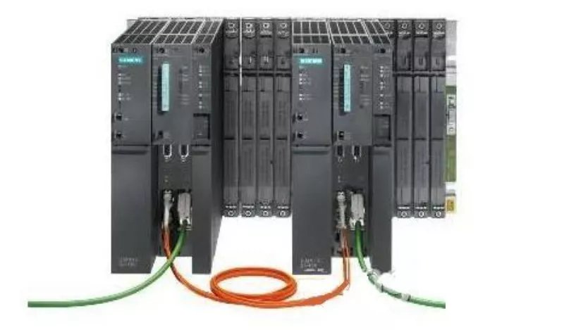

七、冗余功能(一)控制单元冗余
1、重要的过程单元:CPU(包括存储器)及电源均应1B1冗余。
2、在需要时也可选用PLC硬件与热备软件构成的热备冗余系统、2重化或3重化冗余容错系统等。
(二)I/O接口单元冗余
1、控制回路的多点I/O卡应冗余配置。
2、重要检测点的多点I/O卡可冗余配置。3)根据需要对重要的I/O信号,可选用2重化或3重化的I/O接口单元。
