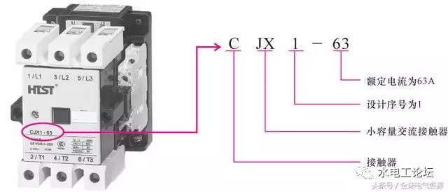

1、接触器的型号含义
接触器通常用字母“C”与不同字母和数字的组合来构成其整个型号。图1-48所示为接触器基本型号所表示的含义。
图1-48 接触器基本型号所表示的含义
例如,图1-49所示典型接触器的铭牌标识,从中可以了解其型号为“CJX1-63,参照上述命名方法可了解其型号所标识的含义。”
图1-49 典型接触器的铭牌标识

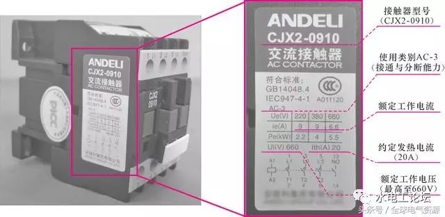

接触器的技术参数是标明其应用场合和使用范围的重要技术指标,通常其基本的技术参数与型号一样通过铭牌标签粘贴或直接标识在接触器外壳上,以供选用和检修时参考,如图1-50所示。
图1-50 典型接触器外壳上的技术参数标识

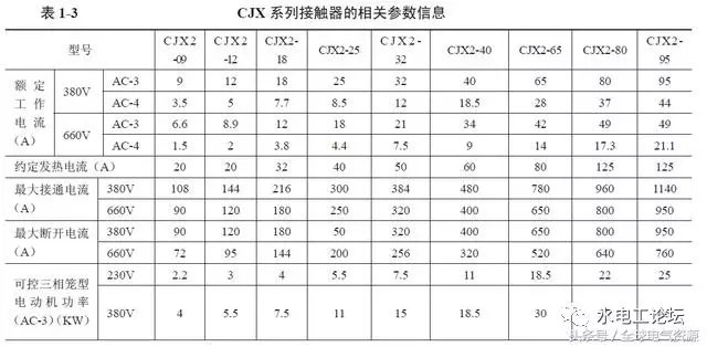

接触器的主要技术参数包括:额定工作电压、额定工作电流、电磁线圈的额定电压、约定发热电流、动作值、接通与分断能力、电气寿命与机械寿命、额定操作频率等。
(1)额定工作电压
接触器上标识的额定工作电压是指其主触点的额定工作电压,即在规定条件下允许接触器主触点正常工作的电压值。
一般交流接触器的额定工作电压主要有110V、220V、380V、500V、660V等几种,直流接触器主要有110V、220V、440V、660V等几种。选用交流接触器时,其主触点的额定工作电压应大于或等于负载电压。
(2)额定工作电流
接触器上标识的额定工作电流是指其主触点的额定工作电流,即在规定条件下允许接触器主触点正常工作的电流值。
一般接触器中常用的额定工作电流等级有5A、10A、20A、40A、60A、100A、150A、250A、400A和600A。
(3)电磁线圈的额定电压
常用的交流电磁线圈额定电压有36V、110V、220V和380V,直流有24V、48V、110V、220V、440V。
(4)约定发热电流
在规定条件下试验时,在8h工作制下,各部分温升不超过极限值时所承载的最大电流。
(5)接通与分断能力
接触器的接通与分断能力是指主触点在规定条件下能够进行可靠接通和分断的电流值。在该电流值下,接通能力是指触点在闭合时不会引起触点熔焊,断开能力是指触点断开时能可靠灭弧的能力。
一般情况下,主触点的接通和分断能力与接触器的使用类别有关,其关系见表1-2所列。

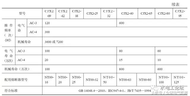

(6)电气寿命和机械寿命
接触器的电气寿命和机械寿命指可以使用的次数,一般以万次表示。目前接触器的机械寿命已达数百万次,甚至更高,电气寿命一般应不小于机械寿命的l/20。
(7)额定操作频率
额定操作频率是指每小时允许操作次数的最大值,单位为次/小时。一般交流接触器的最高操作频率为600次/小时,直流接触器的最高操作频率为1200次/小时。
表1-3所列为CJX系列接触器的相关参数信息。
