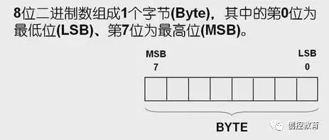

西门子S7-1200 CPU中可以按照位、字节、字和双字,对存储单元进行寻址。二进制数的一位只有0或1两种不同的取值,可以用来表示数字量或称开关量的两种不同的状态,如触点的断开和接通线圈的通电和断电等。
八位二进制数组成一个字节,其中的第0位为最低位,第七位为最高位。
两个字节组成一个字,其中的第0位为最低位,第15位为最高位。

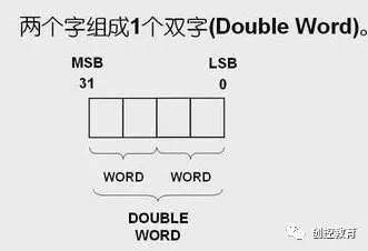

两个字组成一个双字,其中的第0位为最低位,第31位为最高位。
西门子S7-1200 CPU,不同的存储单元都是以字节为单位, 如图所示:

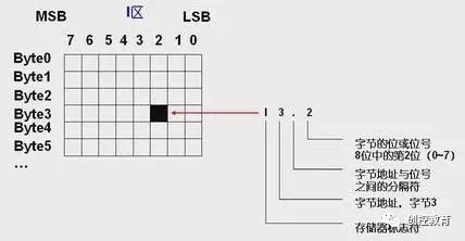

对位数据的寻址由字节地址和位地址组成,如I3.2,其中的区域标识符I表示输入映像区,字节地址为3,位地址为2,这种存取方式称为字节位寻址方式。

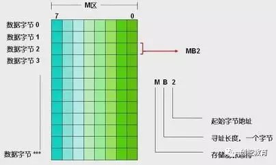

对字节的寻址,如MB2,其中的区域标识符M表示为存储区,2表示寻址单元的起始字节地址,B表示寻址长度为一个字节,即寻址为存储区中的第二个字节。

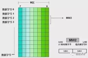

对字的寻址,如MW2,其中的区域标识符M表示为存储区,2表示寻址单元的起始字节地址,W表示寻址长度为一个字,即两个字节,寻址为存储区中从第二个字节开始的一个字,即字节2和字节3。请注意,两个字节组成一个字,遵循的是低地址、高字节的原则。以MW2为例,MB2为MW2的高字节,MB3为MW2的低字节。

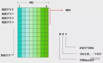

对双字的寻址,如MD0,其中的区域标识符M表示为存储区,0表示寻址单元的起始字节地址,D表示寻址长度为一个双字,即两个字四个字节,寻址为存储区中从第0个字节开始的一个双字,即字节0、字节1、字节2和字节3。
