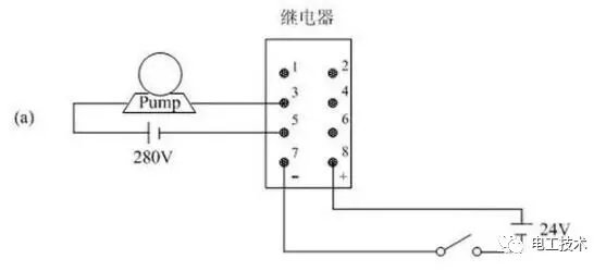

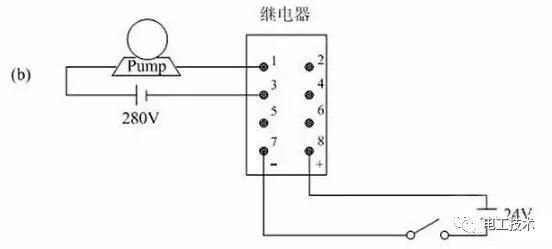

    中间继电器实物接线图
    不同的继电器接线方法会有些差异。下面介绍的是8个接线端子的接线方法。
    5和6是一对公共端子,1和2是一对常闭触点,3和4是一对常开触点。7、8不通电时,5—6和1—2接通,通电后就会断开1—2,而5—6不断,再和3—4接通。
    一般中间继电器是双刀双掷开关,7—8端子接内部的线圈,使用时会并联一个续流二极管,二极管接入时的极性和继电器端子标注相反(8+接二级管的负极,7-接二级管的正极),达到预定值时,继电器会工作驱动电路断开,那一瞬间会因为自感电压产生很高的的电流,而这个电流会流过续流二级管,而不会经过起到电路,从而保护了电路中的元件。
