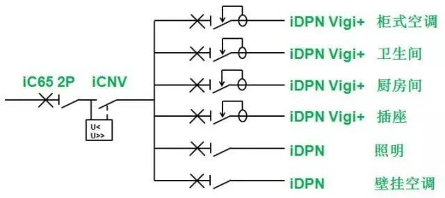

(1)首先看一个典型的配电箱系统图,主要目的是让各位看官先了解一下回路划分:

(4)回路划分建议:
①厨房插座单独回路供电;
照明:一般合并设置一个回路即可,一个照明回路不应带超过25盏灯,如有分区控制需求,可设多个回路;
③空调设备:各自单独回路供电;
④建议卫生间插座单独回路供电;
⑤其他插座回路:可以根据布线的方式和插座设置数量划分回路。一个回路不宜超过10个插座。如果有多台电脑,一个回路不宜超过5台电脑。 当有其他大型用电设备时,可另行增加回路;
⑥备用回路:一到两路。
(5)配电箱内开关电器选择
①安装入户电源是三相380V还是单相220V以及户型总用电负荷选择配电箱总开关;
一般不大于150㎡的户型多为单相供电,使用32A(< 4kW) 或63A(>=4kW) 2P 微型断路器及相应额定电流的自复式过、欠压保护器,同时建议安装In为(标称放电电流)3kA的II类电涌保护器,以保护家中的电子设备免遭雷电侵害。
②所有出线回路都应选择带漏电保护的开关,以防发生触电漏电危险;
③开关额定电流大小选择:
常用的选择为:
照明回路:10/16A 带漏电保护的C型微型断路器(一位宽度);
一般插座回路:16A或20A(建议)带漏电的C型微型断路器(一位宽度);
厨房插座回路:20A或25A 带漏电的C型微型断路器(一位宽度);
空调插座回路(各自单独回路供电):16A/20A/25A带漏电的C型微型断路器(一位宽度);
卫生间插座回路:20A或25A带漏电的C型微型断路器(一位宽度);
