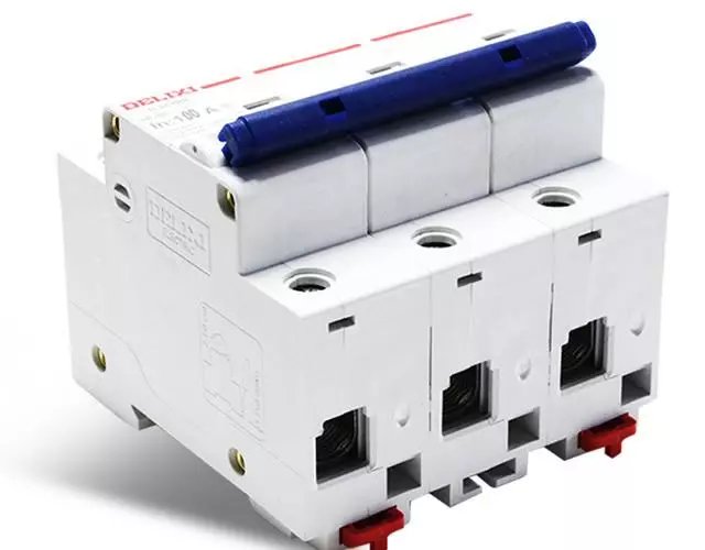

空气开关型号的选择:
1、DZ5系列塑料外壳式空气开关适用于交流50HZ、380V、额定电流自0.15A至50A的电路中。
2、DZ10系列塑壳空气开关适用于交流50HZ、380V或直流220V以及以下的配电线路中,用来分配电能和保线路及电源设备的过载、欠电压和短路,以及在正常工作下不频繁分断和接通线路之用。
3、DZ12系列塑壳空气开关,体积小巧,结构新颖、性能优良可靠。主要装在照明配电箱中,用于宾馆、公寓、高层建筑、广场、航空港、火车站和工商企业等单位的交流50HZ单相230V。
4、DZ15系列塑料外壳式空气开关,适用于交流50HZ、额定电压380V、额定电流63A的电路中作为通断操作。
5、DZ20系列塑料外壳式空气开关适用于交流50HZ,额定绝缘电压660V,额定电压380V及以下,其额定电流至1250A。
6、四级空气开关主要用于交流50HZ、额定电压400V及以下,额定电流100至630A三相五线制的系统中,它能保证用户和电源完全断开,确保安全,从而解决其他任何空气开关不可克服的中性极电流不为零的弊端。
7、DZ47系列小型空气开关只要适用于交流50HZ/60HZ,额定工作电压为240V/415V及以下,额定电流至60A的电路中,该空气开关主要用于现代建筑物的电气线路及设备的过载、短路保护。
8、SCML系列空气开关适用于交流50HZ、60HZ、500V及以下的电路中做不频繁转换盒电动机不频繁起动之用。
9、DW10系列万能式空气开关适用于交流50HZ、额定电压至440V的电气线路中,做过载、短路、失压保护及正常条件下的不频繁转换之用。
10、DW15系列万能式空气开关适用于交流50HZ、额定电压至440V,额定工作电压至1140V、80V的配电网络中,用来分配电能和供电线路及电源设备的过载、欠电压、短路保护之用。
11、H系列塑壳式空气开关适用于额定电流600A及以下,交流50HZ、额定工作电压690V及以下,直流230V及以下一般作陪电泳,定额电流225A及以下的空气开关,可分别作为线路和不频繁转换及电动机的不频繁起动之用。
12、AC30系列模数化插座是用户内安装的模数化终端组合电气的配套电器元件,也可以装与其他成套电器箱内,对用电设备进行插接。
