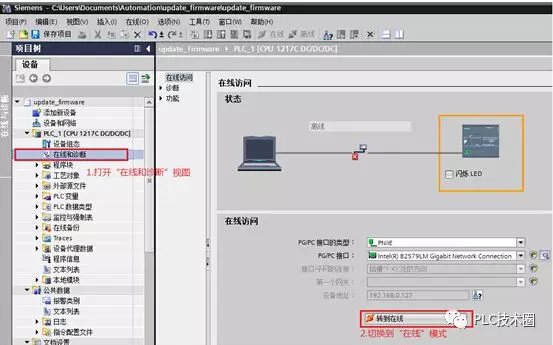

1. 打开所连接 CPU 的"在线和诊断"(Online and Diagnostics) 视图,并切换到“在线”模式。
图1. 打开“在线和诊断”视图

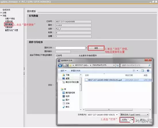

2. 从"Functions"文件夹中选择"固件更新"(Firmware update),并单击"浏览"(Browse) 按钮并导航至包含固件更新文件的位置。如图2.所示。
图2. 浏览固件更新包
3.浏览到新版本固件后,点击“运行更新”按钮,即可执行更新CPU固件操作。如图3.所示。
图3. 运行更新固件
在加载固件更新时会显示进程对话框。固件更新完成后,对话框会提示使用新固件启动模块。

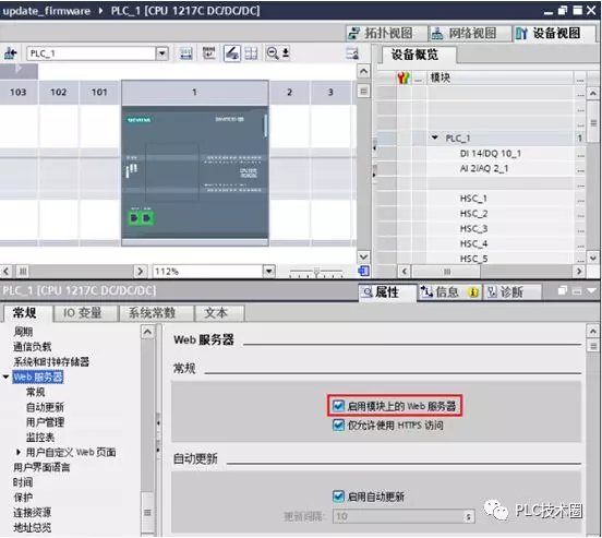

1.启动CPU的Web服务器功能
如果需要通过Web方式更新CPU固件,首先需要在设备组态视图中选择CPU,在CPU属性中使能“启动模块上的Web服务器”。
并出于安全考虑,对Web服务器进行安全访问时,需要选择"仅允许使用 HTTPS 访问"。相关设置如图4. 所示。
图4.启用Web服务器
2.组态Web服务器用户权限。

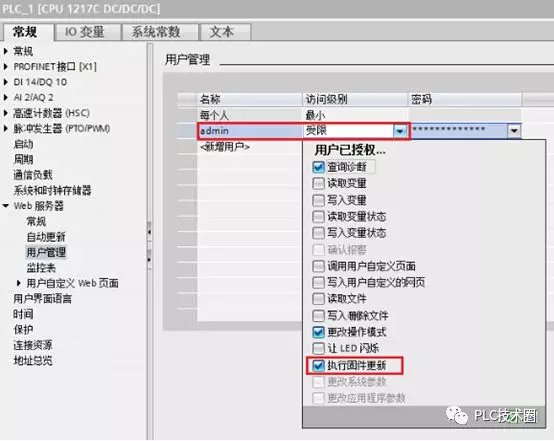

为了使能Web服务器升级固件功能,需要组态Web服务器访问CPU的权限,需要在Web服务器属性的“用户管理”中添加授权的用户名、访问权限和密码。
本例需要开放“执行固件更新”权限,如图5.所示。
图5.添加用户并开放固件更新权限
将上述的Web服务器组态下载到CPU后,授权用户就可以通过Web服务器访问CPU。

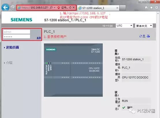

3.通过PC 访问Web页面
首先需要确保PC机与S7-1200 CPU位于同一个以太网络中,然后打开 Web 浏览器,输入 URL "https://ww.xx.yy.zz",其中"ww.xx.yy.zz"为 S7-1200 CPU 的 IP 地址。
并在Web服务器上登录授权用户,如图6.所示。
图6.登录Web服务器

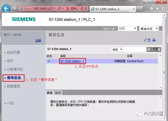

4.登录授权用户后,点击“模块信息”,然后点击相应PLC站点名称,即可查看PLC 站点信息,如图7.所示。
图7.查看模块信息

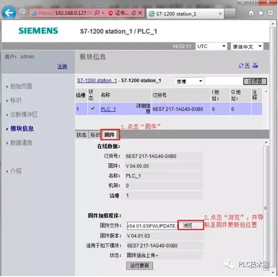

3.在PLC站点信息显示页面,点击“固件”按钮,并"浏览"至固件更新包,点击“运行更新”按钮,即可执行CPU固件更新操作。如图8.所示。
图8.浏览固件并更新
