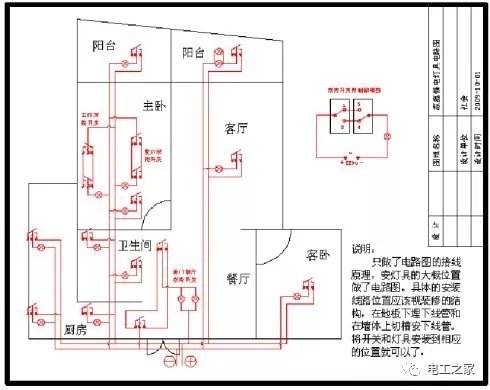

五、灯线。
    首先明确一点,我们目前在配备灯线的时候多用1.5的电线,这个从国家规范上说是不正确的,不过我个人支持这样的配备方式。国家规范是2.5以下不得作为主线路使用,也就是说进开关的线要用2.5的,出开关到灯的线用1个的都可以,但是,这个规范只是考虑了最恶劣的布线方式和计算灯的时候没有考虑到节能灯。以前我们不用接能灯的时候瓦数是很大的,不过现在是节能灯,功率很小,1.5的电线是远远足够了,能不浪费就不浪费。当然,有些家庭射灯很多,水晶灯很多,这种情况下1.5的就不够用了,所以,具体情况具体分析。
    灯线我们一般推荐分成1–2个回路(平层,别墅这些除外),小的分1个,大的还是2个好,负荷是一个方面,最关键的是如果晚上灯回路坏了没修好,还有一个回路照明

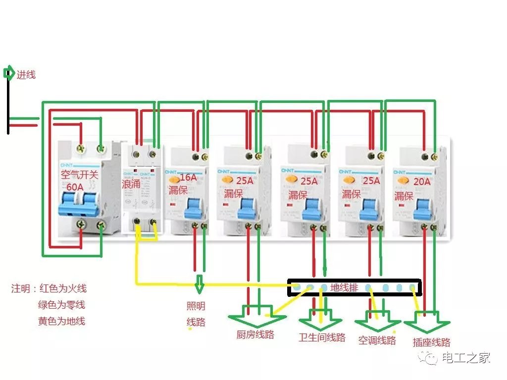

空开的配备大小。
我们现在的大多数电工完全乱配,根本不计算功率,把空开配得大得很,空开的目的是什么?就是在超负荷的时候跳闸保护电器和电路,你用这么大那他还要跳?不如不要。这1、2年通过大家的宣传还好一点,以前完全是乱整。
实际计算很简单,就是安培=功率/电压。如果严格按照电器规范来做,一般1.5的电线配10A的,2.5的电线配16A的,4个平方的电线配20A的,当然,空开的频繁跳闸也不好,我们要考虑到现在的电压不稳定或者说空开设计不当,所以,可以按以上的配,也可以按高一个档次配,1.5的配16A的,2.5的配20A的,4个平方的配25A的也是可行的。至于总空开的配备,在套内120.130以下的房子,2P40A的都是足够了的,还高配了的,进户电表才多大嘛,呵呵,你不怕电表被烧。
至于漏电保护(这个东西是当回路发生泄露30MA电流时自动跳闸,主要保护人体触电),理论上工装灯线都要配,家装所有的插座要配,不过我们建议只配厨房和卫生间这些潮湿的,因为好的漏电保护非常敏感,稍微有一点电工胶布没有包裹好,有点点泄露就跳闸,实际上这点泄露对人体没有影响,特别是大功率空调,用2年后内部一些元件稍稍老化一点就跳闸,这个也是很麻烦的事情。
还有很多电工也乱搞,下面的回路不配漏电保护,在总空开上用一个漏电保护,那你可能麻烦了,过2年家里随便那个接触点有点问题,或者随便那个电器有点问题,呵呵,对不起,全家没有电。当然,我们现在好象没有遇到这个问题,呵呵,你以为我在乱说所,那是99.5%的人没有正确使用漏电保护器而已。漏电保护器上面有一个小按纽,需要你每过个把月去按一下,呵呵,你几年不按,多半是不会发挥作用的,那当然是不跳了。

   四.为了保证家庭用电安全,在室内配电箱设计时需考虑到:
   1.选用与室内回路位数相匹配的空开箱。
   2.安装与室内负荷相匹配的总空气开关。
   3.厨房、卫生间必须安装电流动作型漏电保护器,动作时间小于3秒,动作电流小于30毫安。
   4.各用电回路需安装相匹配的空气开关。
