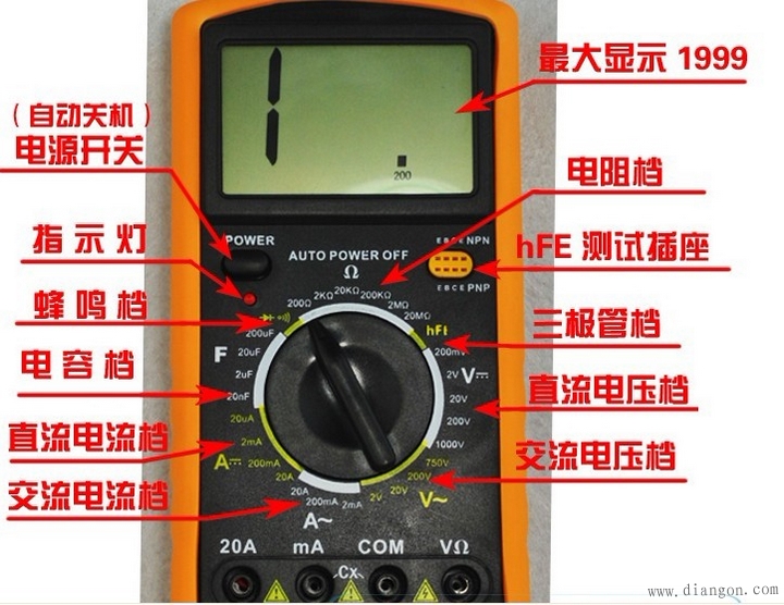

数字万用表相对来说,属于比较简单的测量仪器。本篇,作者就教大家数字万用表的正确使用方法。从数字万用表的电压电阻电流、二极管、三极管、MOS场效应管的测量等测量方法开始,让你更好的掌握万用表测量方法。

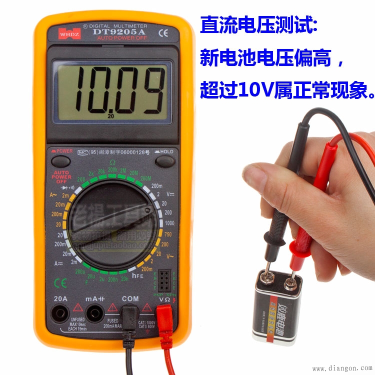

一、电压的测量
1、直流电压的测量,如电池、随身听电源等。首先将黑表笔插进“com”孔,红表笔插进“V Ω ”。把旋钮选到比估计值大的量程 (注意:表盘上的数值均为最大量程,“V-”表示直流电压档,“V~”表示交流电压档,“A”是电流档),接着把表笔接电源或电池两端;保持接触稳定。数 值可以直接从显示屏上读取,若显示为“1.”,则表明量程太小,那么就要加大量程后再测量工业电器。 如果在数值左边出现“-”,则表明表笔极性与实际电源极性相反,此时红表笔接的是负极。
2、交流电压的测量。表笔插孔与直流电压的测量一样,不过应该将旋钮打到交流档“V~”处所需的量程即可。交流电压无正负之分,测量方法跟前面相同。 无论测交流还是直流电压,都要注意人身安全,不要随便用手触摸表笔的金属部分。

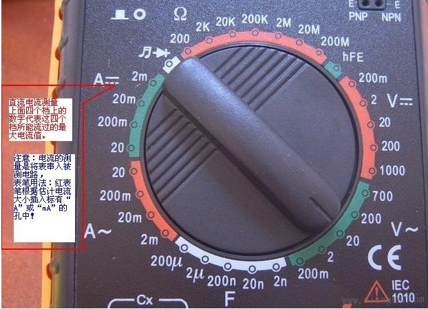

二、电流的测量
1、直流电流的测量。先将黑表笔插入“COM”孔。若测量大于200mA的电流,则要将红表笔插入“10A”插孔并将旋钮打到直流 “10A”档;若测量小于200mA的电流,则将红表笔插入 “200mA”插孔,将旋钮打到直流200mA以内的合适量程。调整好后,就可以测量了。将 万用表串进电路中,保持稳定,即可读数。若显示为“1.”,那么就要加大量程;如果在数值左边出现“-”,则表明电流从黑表笔流进万用表。
交流电流的测量。测量方法与1相同,不过档位应该打到交流档位,电流测量完毕后应将红笔插回“VΩ”孔,若忘记这一步而直接测电压,哈哈!你的表或电 源会在“一缕青烟中上云霄”--报废!

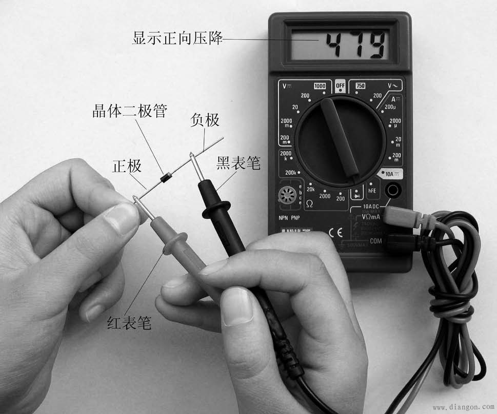

四、二极管的测量
数字万用表可以测量发光二极管,整流二极管……测量时,表笔位置与电压测量一样,将旋钮旋到“ ”档;用红表笔接二极管的正极,黑表笔接负极,这时会 显示二极管的正向压降。肖特基二极管的压降是0.2V左右,普通硅整流管(1N4000、1N5400系列等)约为0.7V,发光二极管约为 1.8~2.3V。调换表笔,显示屏显示“1.”则为正常,因为二极管的反向电阻很大,否则此管已被击穿。
