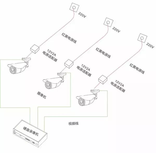

独立供电是指在每个摄像机前端安装独立的安防监控电源,此安防监控电源只为一个摄像机提供电力供应。
独立供电原理图如下:

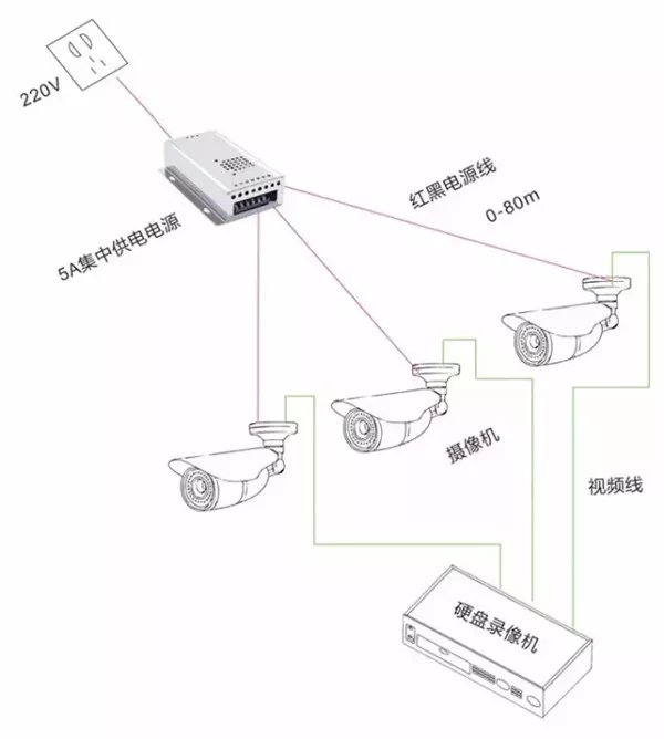

在220V电源处接12V集中电源一个,再用2*1.0红黑电源线分别接给摄像头,12V供电距离不可超过100米。在接个单个电源线接头,再把单个电源线接头和监控摄像头电源接头相连接即可。集中供电方式是指在监控室或某个中间点采用12V开关电源向前端负载集中供电。与独立供电模式相比,最大的差别在于一个电源可以为多个摄像机提供电力供应。
集中供电的原理图:

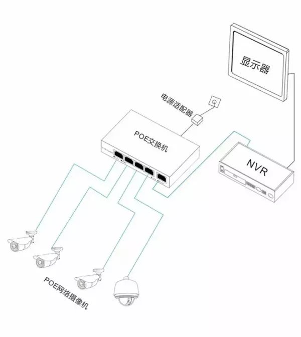

1、交换机和终端都支持POE
这种方法PoE交换机直接通过网线接到支持PoE供电的无线AP和网络摄像机上,这种方法最简单,但也需要注意如下两点:
①确定PoE交换机以及无线AP或者网络摄像机是否是标准的PoE设备
②要仔细确认购买的网线的规格,网线质量很关键,质量不好的网线会导致AP或者IPC无法受电或者不断重启。
原理图如下:

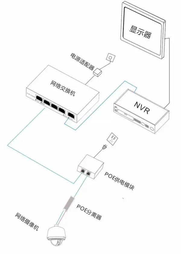

2、交换机支持POE,终端不支持POE
这种方案PoE交换机出来接PoE分离器,PoE分离器将电源分离成数据信号和电力,有两根输出线,一根是电力输出线,一根是网络数据信号输出线即普通网线。电力输出有5V/9/12V等,可以匹配各种DC输入的非PoE受电终端,支持IEEE 802.3af/802.3at标准。数据信号输出线即普通网线直接接到非PoE受电终端的网口即可。
原理图如下:

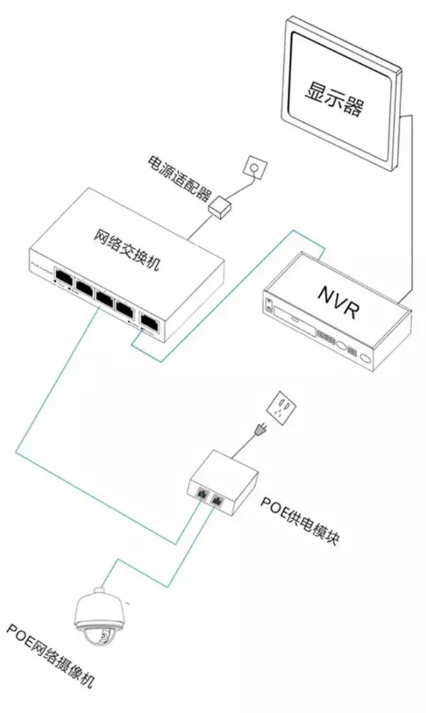

3、交换机不支持POE,终端支持POE
这种方案交换机出来接PoE供电器,PoE供电器将电力加到网线上之后传输给终端。这种方案利于扩展原有的布线网络,对原有网络没有影响。
原理图如下:

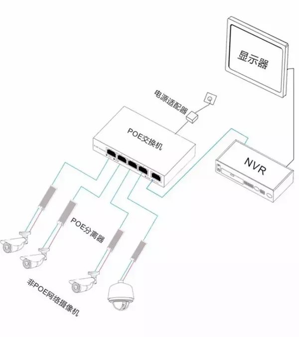

4、交换机和终端都不支持POE
这种方案交换机出来接PoE供电器,再接PoE分离器,最后传输给终端。 方案三和方案四适合于传统网络的改造,即原来的交换机不支持PoE供电,但是又想利用PoE供电好处的场合。
原理图如下:
