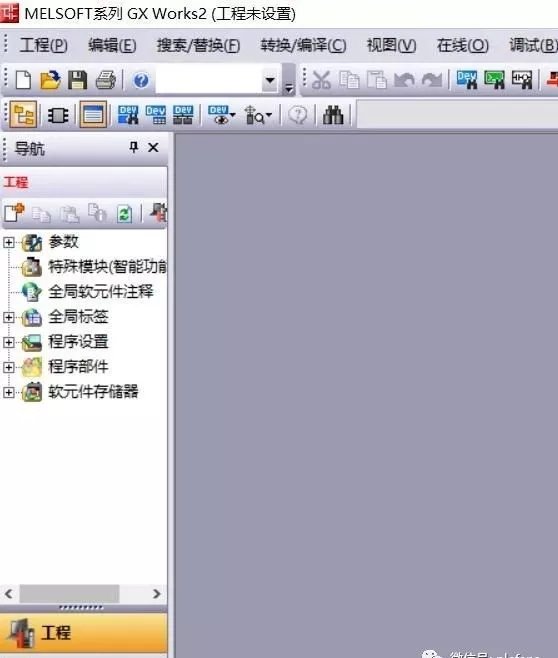

三菱PLC的应用非常广泛,也是很多初学者入门的首选,今天来聊聊它的PLC编程软件。早期,三菱PLC使用GX Developer 软件,不过,随着时代的进步,这个软件已经很少有人用了。基本上都是些上了岁数的只会梯形图编程的老电工,以及它们的传人。现在,三菱PLC基本上用两款软件 GX WORKS2 和GX WORKS3。
这种命名方式很不好,让人误以为是一个软件的不同版本,就好比西门子PLC的博途V14 博途V14一样。其实,这是两个不同的软件。所以,GX WORKS2 和GX WORKS3 是两个完全不同的软件,只是名字相似而已,因此,这两款软件可以装在同一个电脑上,没有任何问题!!那么,它们什么区别??只是支持的PLC型号不一样而已。
如果,这是GX WORKS2,它是FX系列也就是大家熟悉的FX2N,FX3U,FX3G,FX1S等等PLC。以及三菱的大型PLC,Q系列,A系列。这款软件,还是秉承三菱一贯的作风,梯形图和寄存器的风格。因此,它有简单工程和结构化工程两种编程模式。默认是简单工程,也就是让广大初学者追捧的直观易懂的梯形图!

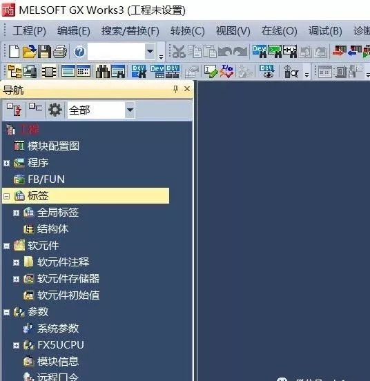

GX WORKS3是三菱最新的PLC软件,据说是美国人开发的,所以,它的风格和AB,GE等美系PLC很像。支持FX5U R系列PLC。也就是 IQ-F和IQ-R系列。它支持结构化工程,也就是取消了简单工程和结构化工程的选项。但是,如果你在里面只用梯形图编程,不建FB和子程序,和简单工程也没区别。
