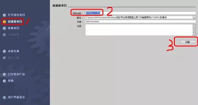

1) 打开博图软件,创建新项目,并命名为KTP900_S7-300。完成后点击项目视图。

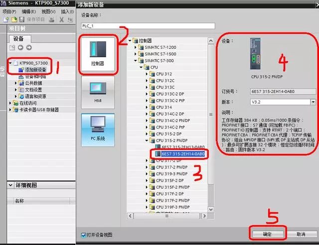

2) 西门子PLC硬件组态:插入CPU:CPU315-2PN/DP

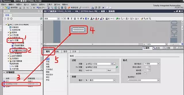

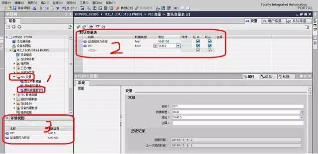

4) 创建变量表,并在变量表里面创建要通讯的变量。

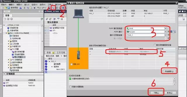

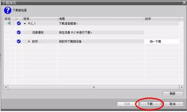

5) 点击PLC项目,编译并下载PLC项目(可以先仿真),如图配置号PG/PC接口,搜索到建立好的设备,并下载。

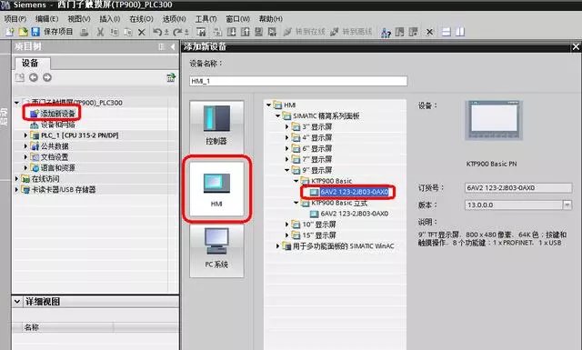

1) 双击添加新设备,插入KTP900

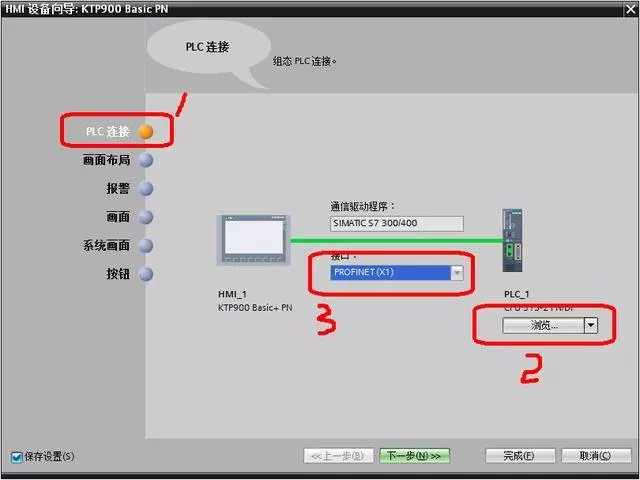

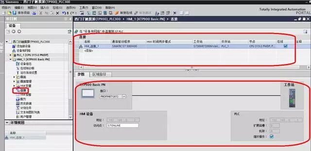

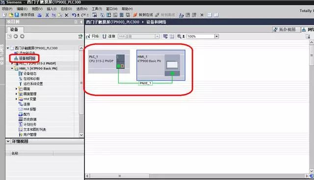

2) 点击确定按钮后,出现HIM组态向导,在PLC连接选项卡下,点击‘浏览’,选择刚才插入的PLC,并选择以太网接口,点击完成后进入触摸屏编程页面。
3) 查看连接信息

双击根画面,用拖拽的方式在画面中添加变量。打开PLC中的变量列表,拖拽‘溢流阀压力设定’变量至画面区。在属性界面可以编辑本变量控件。

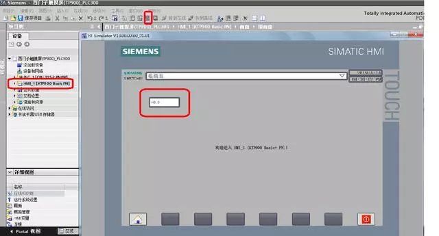

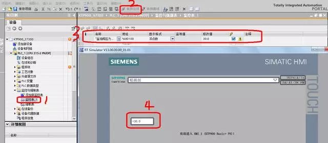

1) 选中HIM项目,编译并下载,点击仿真按钮。如图所示,溢流阀设定控件中变为0.0,说明下载成功。下载不成功会显示#。
2) 打开一个监控变量表,把PLC至于在线状态,改变溢流阀压力设定值为30.0,在仿真页面看此控件值也变为30.0

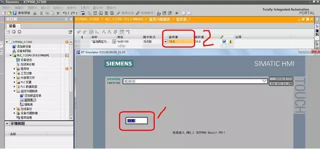

3) 同样的在仿真界面改变控件值为15.0 ,在监控表里面检查其值的变化。
