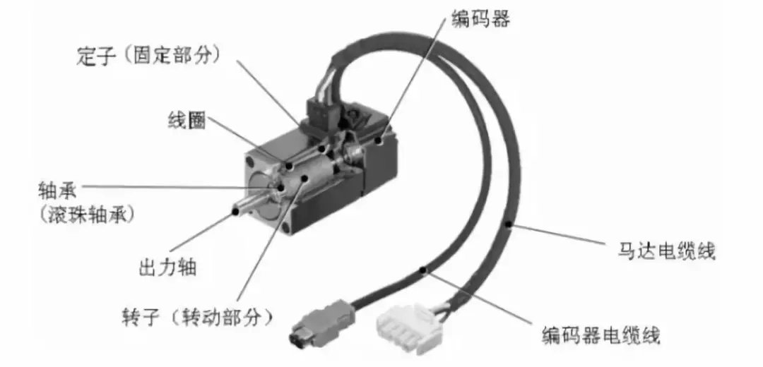

伺服电机的应用中,用联轴器来连接电机和负载,就是典型的刚性连接;而用同步带或者皮带来连接电机和负载,就是典型的柔性连接。
电机刚性就是电机轴抗外界力矩干扰的能力,而我们可以在伺服控制器调节电机的刚性。

而惯量描述的是物体运动的惯性,转动惯量是物体绕轴转动惯性的度量。转动惯量只跟转动半径和物体质量有关。一般负载惯量超过电机转子惯量的10倍,可以认为惯量较大。
导轨和丝杠的转动惯量对伺服电机传动系统的刚性影响很大,固定增益下,转动惯量越大,刚性越大,越易引起电机抖动;转动惯量越小,刚性越小,电机越不易抖动。可通过更换较小直径的导轨和丝杆减小转动惯量从而减小负载惯量来达到电机不抖动。
我们知道通常在伺服系统选型时,除考虑电机的扭矩和额定速度等等参数外,我们还需要先计算得知机械系统换算到电机轴的惯量,再根据机械的实际动作要求及加工件质量要求来具体选择具有合适惯量大小的电机。
在调试时(手动模式下),正确设定惯量比参数是充分发挥机械及伺服系统最佳效能的前提。
