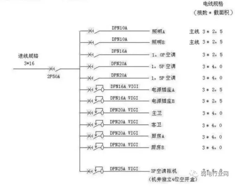

3、4.0mm2---特别大的电器、入户线、或者特别的场合,如机柜空调。空调。2.5mm2的电线安全功率至少为3.2KW。
如果挂机空调为1.5p,匹数指的是电器消耗功率,1匹=1马力=735W,合计功率=1.5*735=1102W。有的朋友提到使用2.5mm2的电线也足够,但我们还是建议使用4.0mm2的线。
另外一条是厨房,满足:照明、油烟机、燃气热水器、消毒柜、冰箱、微波炉同时使用。
如果家里卫生间采用电热水器,也建议卫生间采用单独4.0mm2的电路,可以满足卫生间:电热水器、浴霸、取暖器、照明等同时使用。
总结就是这张图
