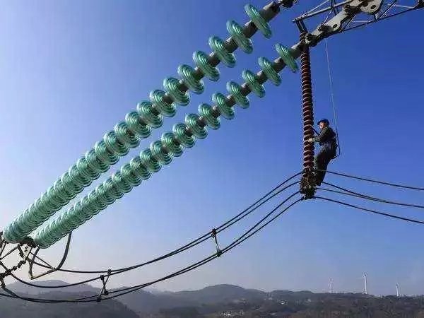

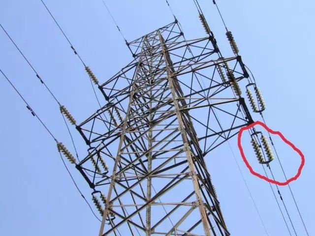

放电就是电离空气形成导电通道。不同意电压等级电离空气的范围也不同。高压电线与铁塔由绝缘子支持,绝缘子不导电(专业来讲是微弱泄漏)其长度形状强度耐候性都经过严格测试,一般情况下不会放电。但是雷雨季有时雷电直击输电线,虽然有避雷器泄流,仍然有残压可击穿绝缘子发生单相接地,由于绝缘子有自恢复特性,多数情况下可以自动恢复,不能恢复就要检修。
目前我国送电电压等级主要有交流10kV、35kV、110kV、220kV以及特高压送电交流500kV及±800kV。常见铁塔主要是220kV和110kV的,低压的通常是杆。高压国内一般是指35kV以上的。

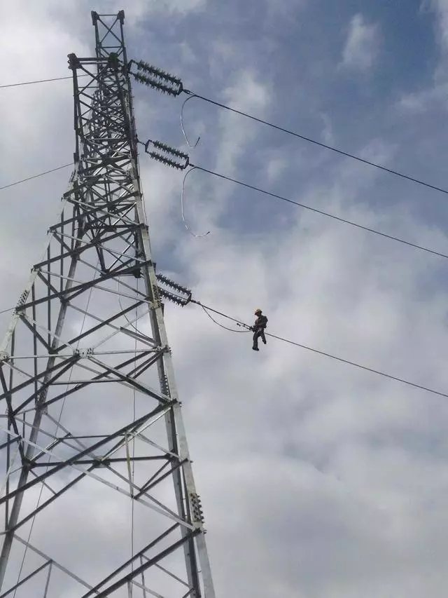

高压线如果放电,必须距离近到一定的程度。铁塔上的高压线并没有达到这个距离,所以不会放电,我在电厂工作,各种电压等级的导线是有安全距离的,只要是达到了这个距离。就不会放电,另外你看着导线距离很近,但实际上是很远的
放电产生电弧是要考虑中间介质(一般是绝缘)和距离的,在这基础之上还有一个“击穿电压”,也就是击穿两者之间介质的电压,如果不能放电,可以说是击穿电压不够!不够的原因就是由介质和距离
有一种远叫做你看着很近实际很远。呵呵,开个玩笑。由于线路铁塔很高,一般情况下电压等级越高铁塔越高,人从地面看,好像觉得线离铁塔很近,实际线和塔的距离在最大风偏下仍然是满足最小间隙要求的。另外,导线对铁塔的距离和对地面的距离要求是不同的,因为地面上有可能会有各种物体通过,而塔身上不会有。
