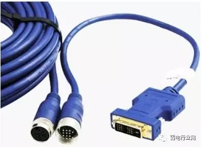

1、使用特殊DVI光纤电缆
一般的DVI电缆都是铜芯,使用这种电缆无法完成长距离传输。特殊电缆是在铜芯电缆的基础加入了光纤,制作成DVI光纤电缆。这种电缆有效传输最大可到500米。最高分辨率可支持1920x1200。这种电缆两边都有DVI接口,可直接连接到电脑和显示器上面。优点:连接简单,不需任何的中间环节。缺点:电缆造价高,线缆较粗,不太适合长距离布线,如果要穿管,建议采用和睿高清的穿管型DVI线。

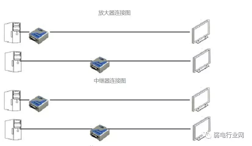

如果传输距离在30米左右。可以使用信号放大器或者中继器。这两个的区别在于:放
大器放在DVI电缆的前端,通过一根电缆放大传输信号;中继器顾名思义是放置在两条DVI电缆的中间起到转发信号的功能。从传输距离和支持的分辨率以及造价方面来比较,两种设备基本差不多,只是根据用户不同的需求进行选择,所以我们把它们归在同一类。通常信号放大器和中继器可以有效传输1920x1200的信号到15米,传输1280x1024的DVI信号到30米,使用一般的DVI电缆就可以了。这两种的设备适用于中短距离传输。优点:小巧、方便,造价相对较低。缺点:不适合长距离传输。
注:设备分为有源和无源,有源相对效果好一些。

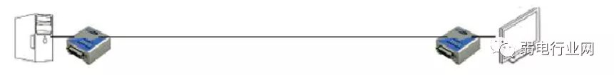

3、通过双绞线(CAT-5e)传输
适用于中距离传输,通常1290x1200信号可传输50米,低分辨率信号会传输更长一些。DVI双绞线传输器包括一个发射器和一个接收器,有的厂家产品需要两端供电,有的厂
家产品只需一端供电。传输DVI信号的同时还需要一个DDC信号,用以来识别分辨率等信号,所以一般用2根双绞线连接发射器和接收器,分别传输DVI信号和DDC信号。尽管DVI双绞线传输器有一定的造价,但是由于双绞线成本低,而且容易布线,传输距离相对较远,降低了平均成本,所以这种方式成为一种能够普遍接受的方式。优点:成本平均、布线方便。缺点:在电脑和显示器之间增加了接收器和发射器两台设备,安装相对复杂。

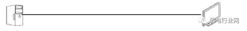

5、将2条超长DVI铜缆进行串联(最远可达80米)
这种方式基本能够满足当前工程上所需的室内传输距离。选择这种方式有一个关键点,就是要求DVI线缆的质量一定要过硬,比如将和睿高清的2条40米穿管型DVI线或者2条40米工程级HDMI线串联起来,可达80米无损传输。优点:成本适中,稳定性强  缺点:最长可传输80米,距离有限。
