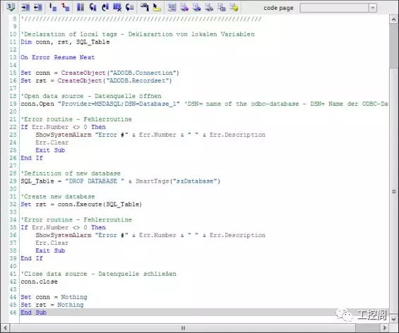

  • 1.2 删除 SQL 数据库: 脚本"Delete_database"
    理论上,其脚本结构和“Create_database”脚本相同。可以使用 SQL 命令“DROP DATABASE”删除数据库和数据库名称。
  • SQL 语法:
    DROP DATABASE <数据库名>

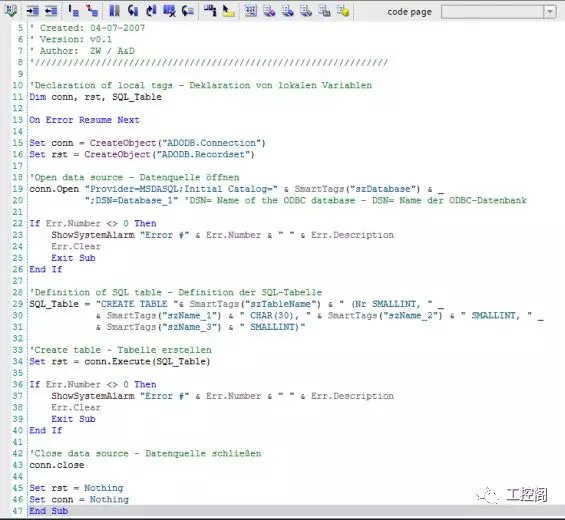

    为了打开数据源中的一个数据源以便连接数据库,脚本中需要下面的两个对象:“ADODB.Connection”用于建立连接和“ADODB.Recordset”用于编辑数据源。
    “Open”中的“Initial Catalog”参数用于建立和数据源中特定数据库的连接。“Database_1”,在Windows中创建的数据源,用参数“DSN” 表示。
    使用 SQL 语法“CREATE TABLE”创建 SQL 表,以及表的名称和布局(数据结构)。

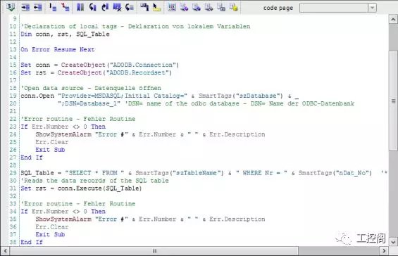

  • 3.1 读数据记录: 脚本"Read_data_record_from_a_table"
    如上所述,通过两个 ADODB 对象读数据记录。
    最初使用 SQL 语句“SELECT * FROM”和数据表的名称可以查询出数据库中该表的所有数据记录。
    Column 1Column 2Column 3>>Data 10Data 20Data 31>>Data 11Data 21Data 32>>Data 12Data 22Data 33

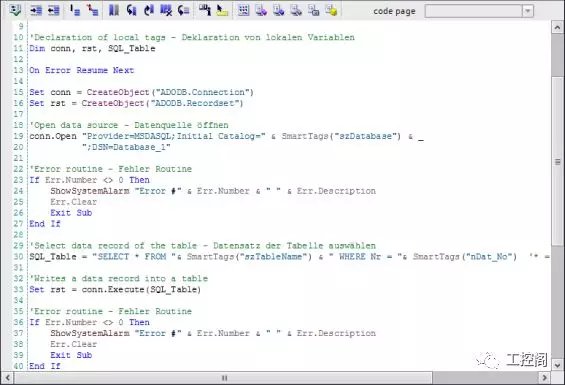

3.2 写数据记录: 脚本"Write_data_record_into_a_table"
访问中使用到的对象和从 SQL 表中读数据记录使用的对象相同。
在数据源提供者已经存在的情况下,通过 SQL 命令“SELECT * FROM”"联合表名和扩展项“WHERE”选择适当的数据记录。

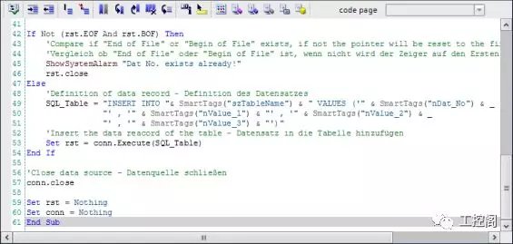

如果数据记录不存在,指针将复位到表的第一行。如在3.1中查询“EOF = End ofFile”和“BOF = Begin of File”用于检测数据记录是否存在。
为了添加数据记录需要使用 SQL 命令“INSERT INTO”和SQL表名。另外,输入表中的所有参数通过“VALUES”指定,使用逗号作为分隔符。
通过“conn”对象的“Execute”方法执行 SQL 语句。
  • SQL 语法:
    INSERT INTO <表名> VALUES <值, ...>

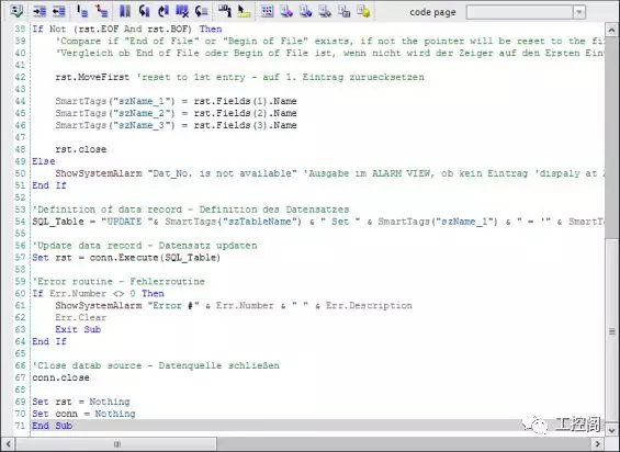

  • 3.3 编辑数据记录:脚本 "Edit_data_record"
    访问数据源需要两个 ADODB 对象。一旦使用“Open”方法打开数据库,如果数据存在则选择特定的数据记录。
SQL 语法:
SELECT <表达式> FROM <表名> WHERE <条件>
注意:
对于 SQL 命令“SELECT”还有其它可选的扩展参数。
使用查询“EOF”和“BOF”如果数据记录存在,脚本首先赋值给表中指定的列。
使用 SQL 语句“UPDATE”结合扩展命令“Set”和 SQL 表名可以实现对数据记录元素的赋值,该 SQL 语句通过“conn.Execute(SQL_表)”执行。
  • SQL 语法:
    UPDATE <表名> SET <列名 = 新值, ...>
    注意:
    该 SQL 命令也可能使用扩展的“WHERE < >”表达式。

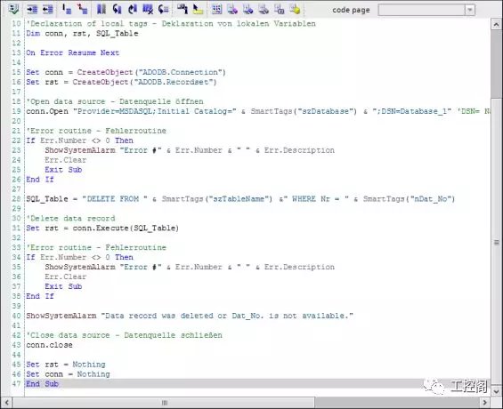

  • 3.4 删除数据记录: 脚本"Delete_data_record"
    为了连接 SQL 数据库需要两个 ADODB 对象。
    为了从一个数据库中删除数据记录,该 SQL 数据库必须被打开。通过比较记录数和相应的列,使用“DELETE FROM”结合 SQL 表的详细内容以及“WHERE”扩展参数来删除特定的数据记录。使用连接中的语句“conn.Execute(SQL 表)”执行删除特定数据记录的操作。
  • SQL 语法:
    DELETE FROM <表名> WHERE <条件>
    注意:
    选择的数据记录在删除时没有确认信息。

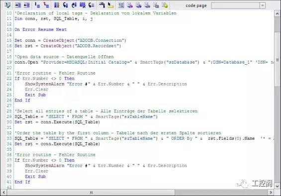

  • 4.1 从表中读取所有数据:脚本 "Show_all_entries_of_a_table"
    SQL 数据库中的数据记录并不一定是按照顺序存储的。因此,为了按照顺序显示必须对数据进行排序。如果希望按照列来排序,那么必须知道列名。由于本样例中列名作为变量,所以列名也必须明确的读出来。
    为了完整的读出 SQL 表,当“Execute”方法执行“SELECT * FROM”加 SQL 表名语句时就会返回整个表的内容。
    表的内容被分配到对象“rst”。可以通过该对象指定被排序后表的列名。使用带有“ORDER BY”加列名的 SQL 命令可以实现将表按照列升序排列。
SQL 语法:
SELECT <表达式> FROM <表名> ORDER BY <列名> ASC
注意:
指令“ASC”指按照升序分类,指令“DESC”指按照降序分类。除非另有说明默认按照升序分类。SQL 指令“SELECT”可与其它语法结合使用。

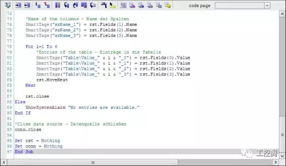

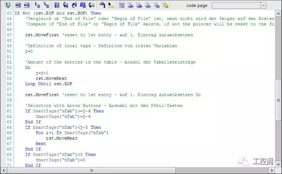

表中的记录是使用“Do...Loop Until”循环和“MoveNext”指令输入的。指令“rst.MoveFirst”将指针指向到表的第一个条目。

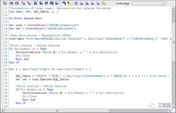

在本例中的表最多可以同时输出6条记录,在 WinCC flexible 中可以使用箭头按钮实现对表的选取。变量"Tab"的值会在零和条目数减去显示的数据记录数量之间变化。当选择的表发生变化,SQL 表的指针也发生移动。这是通过指令“MoveNext”来实现的。
下面的语法用于访问数据记录中的单个数据:
Value_1_0 = rst.Fields(0).Value
Value_1_1 = rst.Fields(1).Value
Value_1_2 = rst.Fields(2).Value
