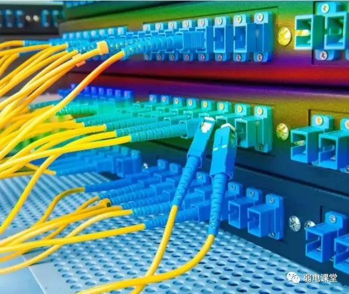

网线的传输距离有限,并不能解决远距离数据传输,那么对于远距离传输可以使用光纤。
光纤分为多模与单模,多模传输的距离比网线远,但又比单模短。
在10mbps及100mbps的以太网中,多模光纤最长可支持2000米的传输距离;
而于1GbpS千兆网中,多模光纤最高可支持550米的传输距离;
所以多模现在用的比较少了。
单模光纤相比于多模光纤可支持更长传输距离,在100Mbps的以太网以至1G千兆网,单模光纤都可支持超过5000m的传输距离。
单模光模块中使用的器件是多模光模块的两倍,所以单模光模块的总体成本要高于多模光模块;单模光模块的传输距离可达150至200km。

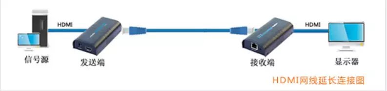

这种情况下如果只是单纯的传输HDMI信号到显示设备上,HDMI信号不经过其他设备的话,我们可以采用网线延长信号的方法,用HDMI网线延长器来将信号延长,HDMI网线延长器分为发送端(HDMI输入,网线输出)和接收端(网线输入,HDMI输出),可以延长100米(5类网线)120米(6类网线)

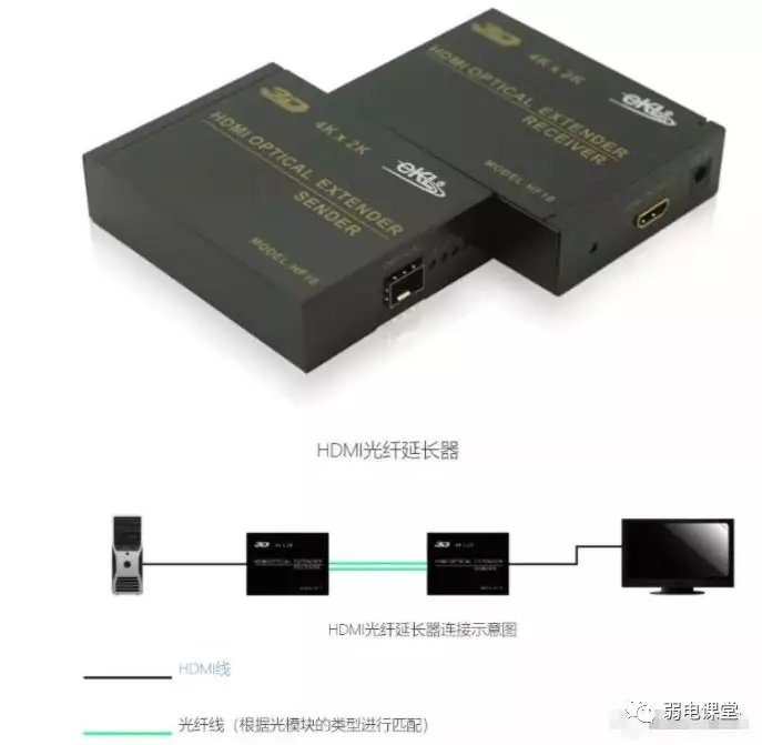

2、当然如果需要传输更远,也可以使用HDMI光纤延长器。
关于HDMI延长的方式有很多,也可以使用HDMI光纤线,可以根据实际情况使用。

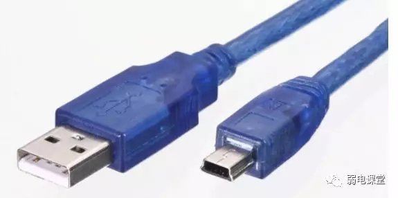

USB协议规定的有效距离是5米,可以使用更长的USB延长线,线材的质量要好。   劣质USB延长线到不了5米。

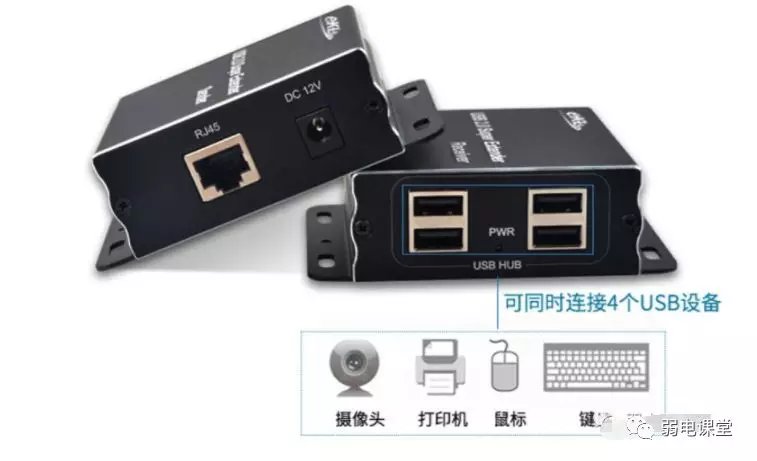

当然usb线要想长距离传输,也是可以使用延长器的。
