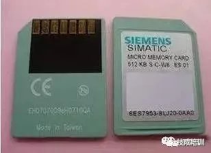

存储容量
存储器容量是可编程序控制器本身能提供的硬件存储单元大小,程序容量是存储器中用户应用项目使用的存储单元的大小,因此程序容量小于存储器容量。
设计阶段,由于用户应用程序还未编制,因此,微信公众号PLC工程师能拿资料能涨知识能提技能程序容量在设计阶段是未知的,需在程序调试之后才知道。为了设计选型时能对程序容量有一定估算,通常采用存储器容量的估算来替代。
PLC存储器内存容量的估算没有固定的公式,许多文献资料中给出了不同公式,大体上都是按数字量I/O点数的10~15倍,加上模拟I/O点数的100倍,以此数为内存的总字数(16位为一个字),另外再按此数的25%考虑余量。

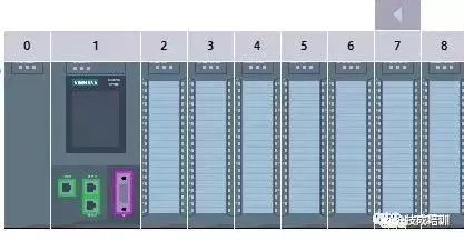

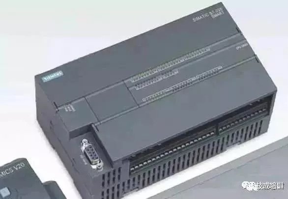

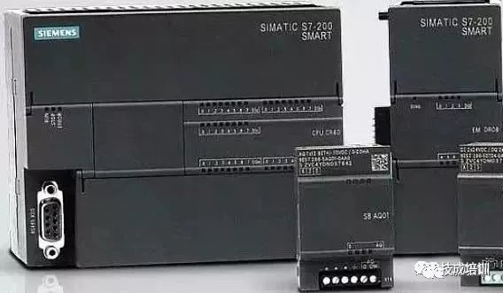

PLC的类型:PLC按结构分为整体型和模块型两类。
整体型PLC的I/0点数较少且相对固定,因此用户选择的余地较小,通常用于小型控制系统。这一类PLC的代表有:西门子公司的S7-200系列、三菱公司的FX系列、欧姆龙公司的CPM1A系列等。
模块型PLC提供多种I/O模块可以在PLC基板上插接,方便用户根据需要合理地选择和配置控制系统的I/O点数。因此,模块型PLC的配置比较灵活,一般用于大中型控制系统。例如西门子公司的S7-300系列和S7-400系列、三菱公司的Q系列、欧姆龙公司的CVM1系列等。

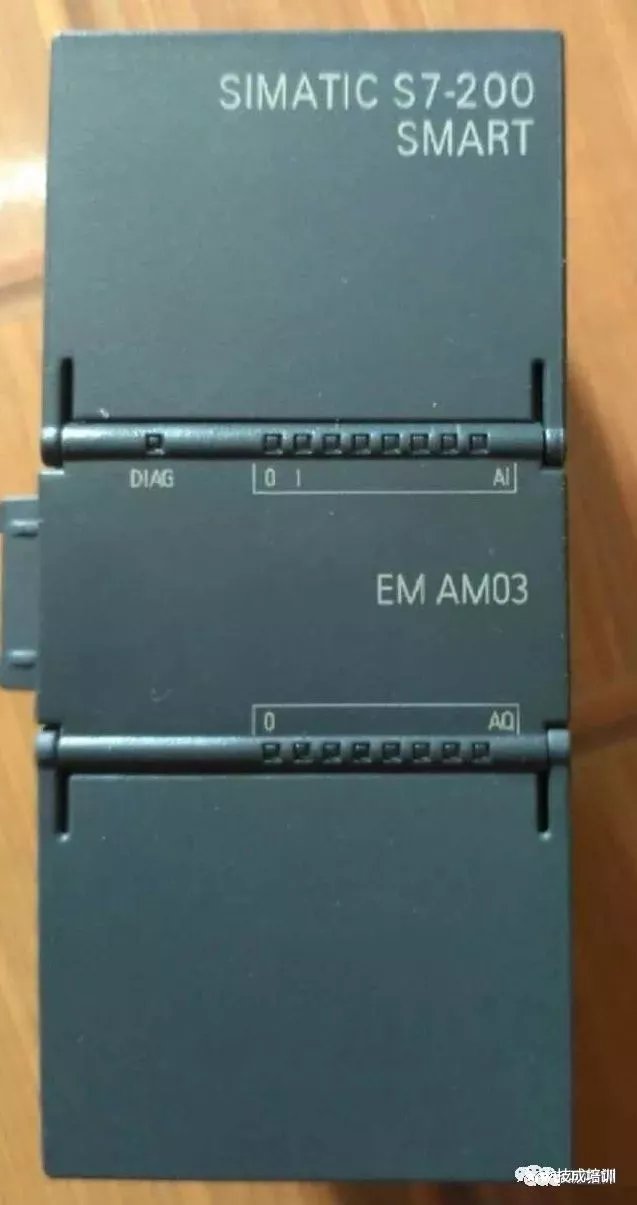

二、模拟量I/o模块
模拟量输入模块,按照模拟量的输入信号类型可以分为:电流输入型、电压输入型、热电偶输入型等。电流输入型通常的信号等级为4~20mA或0~20mA;电压型输入模块通常信号等级为0~10V、-5V~+5V等。有些模拟量输入模块可以兼容电压或电流输入信号。
模拟量输出模块同样分电压型输出模块和电流型输出模块,电流输出的信号通常有0~20mA、4~20mA。电压型输出信号通常有0~0V、-10V~+10V等。
模拟量输入输出模块,按照输入输出通道数可以分为2通道、4通道、8通道等规格。

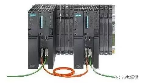

冗余功能
一、控制单元冗余
1、重要的过程单元:CPU(包括存储器)及电源均应1B1冗余。
2、在需要时也可选用PLC硬件与热备软件构成的热备冗余系统、2重化或3重化冗余容错系统等。
二、I/O接口单元冗余
1、控制回路的多点I/O卡应冗余配置。
2、重要检测点的多点I/O卡可冗余配置。3)根据需要对重要的I/O信号,可选用2重化或3重化的I/O接口单元。
