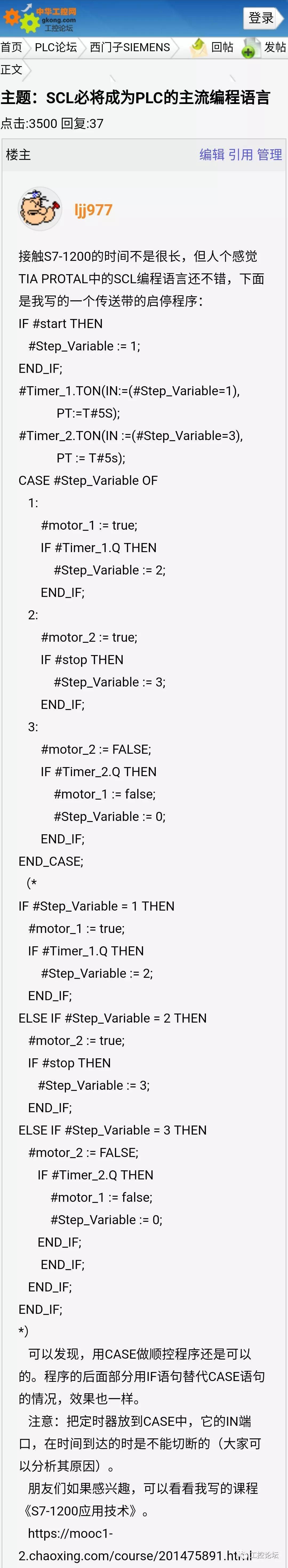

接触S7-1200的时间不是很长,但个人感觉TIA PROTAL中的SCL编程语言还不错,下面是我写的一个传送带的启停程序:

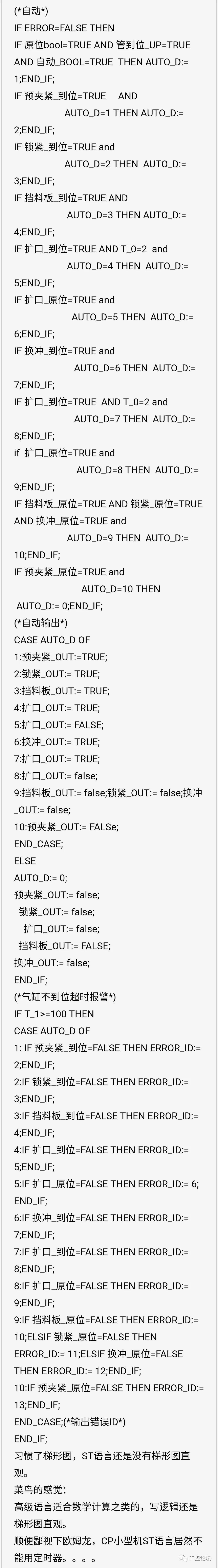

我献丑来一个,半成品,给设备改造的,用的欧姆龙CP1L,ST语言功能块,部分节选。

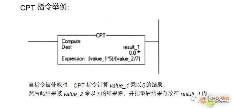

用过AB的梯形图的话,觉得其他语言都可以不要了。
