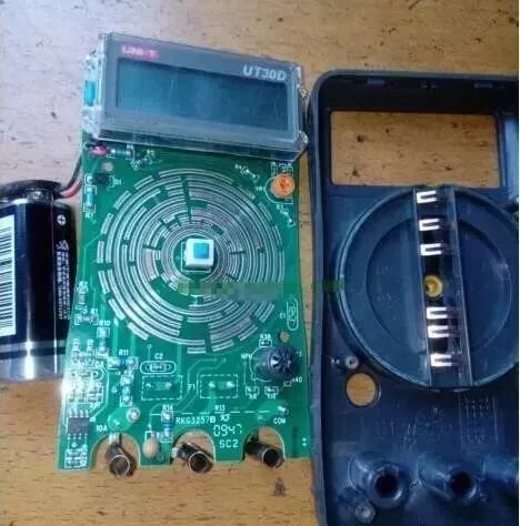

一位电工在一次测量380伏相间电压时,万用表调在交流档750伏的量程,测量的是断路器上端。
当表笔刚碰线,“砰”一声,表线击穿,表好像还跳了一下。
因为惊吓,他不太敢确定到底是表跳的,还是他跳的。表是彻底的爆掉了。
还好,人没事,只是虚惊一场。
他说,虽然是一场小意外,但还是给他留下了后怕。
他说感觉万用表都不可靠了,作为电工我还能信什么。
当然这只是极少数的意外,但相信遇到类似的事肯定不会就他一个人!
听说此事后,小e也总结了一下避免出现这类情况的一些措施。
首先,一定要使用正确的档位和量程,这个是最基本的,不要电流档测电压,表必烧无疑。
这一点错误如果大意了,就容易犯。
其次,一定要养成好习惯。
用表之前仔细检查一下表是否异常,这用不了多长时间,但作用却很大。
比如,看表有无破损,数字或指针是否异常,尤其测高电压时,一定要查表。
再次,就是万用表一定要放在不易受潮的地方。
保持干燥,整洁!
最后,就是不要用劣质万用表。
假货害人对于万用表来说真的如此!
当用的万用表耐压等级不够时,测量时把万用表击穿引起短路,由于电流很大就会引起爆炸。
爆炸的原因是由于过大的电流引起高温,融化并汽化了万用表中绝缘材料,造成局部高压气体。
也就是我们常看到冒的一股子烟,没有及时释放,这都是在一瞬间就发生了,人肯定来不及反应。
遇到这种配电盘跳闸的机会也很小,因为时间很短的话,配电盘还没有来得及反应也就过去了,继续保持合闸状态。
平时如果做到这几点将大大降低爆表的机率。
