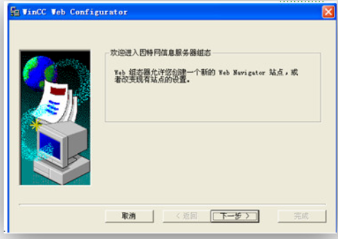

(三) :右键点击web浏览器——web组态器如下图:
2点击下一步:
设置站点名称,端口(默认是80端口www,http端口),Ip地址,缺省的网页,(默认为webclient.asp)最好选用默认的,如果选用maincontrol.asp则必须安装相应的授权。

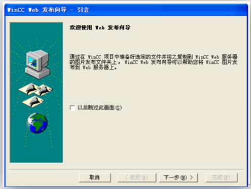

(四) 组态完web组态器后,右键点击web浏览器——进入web浏览发布器。
1进入web发布向导:

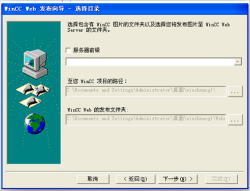

2点击下一步进入:可以设置服务器的前缀,wincc项目的路径,web发布文件夹
设置服务器前缀:可以选择服务器的前缀(可以选择非本地服务器);至您的wincc项目的路径:即wincc项目所在的路径;wincc web的发布文件夹:可以有选择的发布图形编辑器的界面,保存到发布文件夹中。
