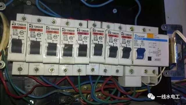

电路回路设计和空开和漏保选择直接关系到后期居住舒适性和安全性。
家用断路器,只需要在三种参数上进行选择,分别是——极数、附件和电流。我们一项一项的选,最后将选出来的三种参数综合在一起,就是需要的断路器完整参数了。

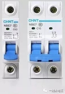

1.极数
家用空开只有两种极数,1P和2P。1P的特点是只能断开火线,且只对火线提供相应的保护。2P的特点是同时断开零火线,对零火线提供保护。很显然,2P断路器更好一些。
但是一来2P断路器的价格更高;二来2P断路器的宽度太大,因此在狭窄的家用PZ30箱里,我们没有办法全部使用2P断路器。一般只在两个地方使用2P断路器——主开关和各类插座回路(三孔插座回路)。其余均用1P断路器。
