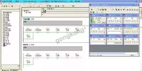

(在此插句,之前看到有人说梯形图落后,企业已经不用了,表示反对!语言无优劣,编程有技巧,本人在冶金行业央企工作,上亿的项目都会用到梯形图,大家不要认为简单就无用)先编写简单的小程序,比如红绿灯、运输带、小车之类的都是只有几行的程序,这时候用到的都是开关量,也就是0和1的逻辑,学会用 PLC SIM做模拟,会了模拟,什么是输入(Q),什么是输出(Q),什么是中间变量(M),就都理解了,前面说的小程序秒懂,此阶段一天时间就差不多了。
下面就是一个控制电机正反转的小程序,两行就可以实现,用模拟器转起来就是这个样子了,点击模拟器中的小方块就可以模拟输入信号,对应的输出信号也会自动出现小对号。

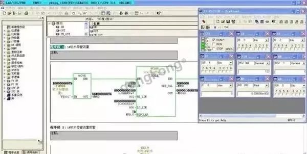

②、学习数据的处理,包括数据的传输,转换,其中涉及到数据类型等基础知识,如果是工科学生学过C语言应该很容易,数据处理中需要用到很多基础功能块,像加减乘除这些块一看就知道啥功能,比如move那些看不懂的块,按F1看帮助,帮助写的可能很复杂,多看几遍就明白了,看完最好自己做笔记,记成自己容易理解的(各种复杂的块,长篇的英文帮助,这个阶段是最容易让人失去学习兴趣和动力的,一定要坚持住)。数据处理也可以用模拟器模拟,很直观。

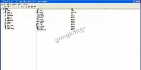

此阶段就需要学会编辑人机界面了,人机界面可以显示设备运行状态,也可以对设备进行控制。画面种类也很多,就说西门子自家的wncc吧。
我们做工程都是用 WINCC70以上的版本了,但自学的话不建议安装7.0及以上版本,原因是对电脑硬件要求高,一般机器跑起来很吃力。推安装 wincc62版本,此版本功能完全能满足你学习需要,五年前的电脑就能跑的起来。软件很好找,英语不好的建议下载中文版。
安装完编辑界面就是这个样子,不是说软件复杂,是杂!

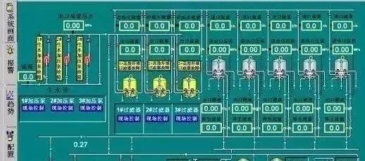

这个是做过的一个小项目,只有一些泵和阀,控制逻辑都很简单。在画面中可以显示压力流量之类的信息,也可以对设备操作控制。学会做这样的一个画面需要多长时间?一周就够了!没错,就是一周!这画面看起来貌似挺复杂的,其实就是简单的连了程序中的变量,没有控件,没有脚本!
可以利用模拟器和虚拟的CPU建立连接,在你能够在模拟环境中将画面和程序模拟运行起来,就算入门成功了!
