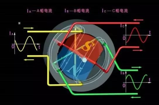

同步机和异步机,这两个东西都是交流电机,利用了三相交流电的比较有意思的一个特性:简单的说如果把三个线圈像搅拌器(就是家里用来打鸡蛋的那种东西)那样布置,三个线圈相互不接触,分别加上abc三相电压,于是产生三相电流,接着好玩的事情就发生了,线圈所围的空间内出现了与所加电压同频的旋转磁场(若要更深入的解释,就得说驻波的分解,叠加,比较麻烦)。所以人们把线圈按照上述所说的办法,嵌进定子,于是转子所在的那个空间就产生了旋转的磁场。
有了这个磁场就好办了,我们就可以想象定子处有一个看不见的磁铁在转,此时如果转子是个磁铁的话,那么转子不就被带动起来了么,就是电动机了,反之如果转子带动那个看不见的磁铁,就成了发电机了(首先转子带动那个虚拟磁铁,转子肯定受个阻力矩吧,虚拟磁铁受个动力矩吧,注意!力是能量转换的中介(或者说是标志),虚拟磁铁毕竟是虚拟的,定子又不动,那么定子肯定地获得电动势喽。如定子带负载的话,就会有电流,还是三相的,有电流就会有磁场,干扰转子产生的磁场,这个叫做电枢反应。于是带上负载后定子处获得的电动势与空载时的不一样)。

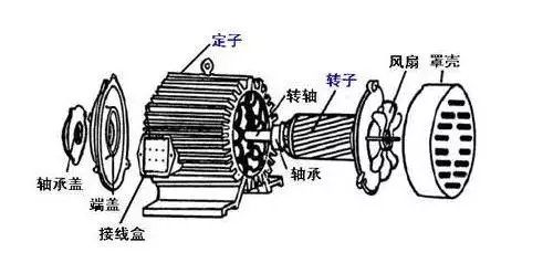

三相异步电机结构图
①同步与异步的最大区别就在于看他门的转子速度是不是与定子旋转的磁场速度一致,如果转子的旋转速度与定子是一样的,那就叫同步电动机,如果不一致,就叫异步电动机。
②当极对数一定时,电机的转速和频率之间有严格的关系,用电机专业术语说,就是同步。异步电机也叫感应电机,主要作为电动机使用,其工作时的转子转速总是小于同步电机。
③所谓“同步”就是电枢(定子)绕组流过电流后,将在气隙中形成一旋转磁场,而该磁场的旋转方向及旋转速度均与转子转向,转速相同,故为同步。
异步电机的话,其旋转磁场与转子存在相对转速,即产生转距。
