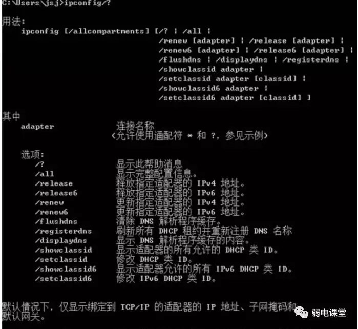

一、ipconfig命令的使用
用于查看本机的IP信息
1、单击开始按钮,输入cmd 并按回车键,进入windows DOS环境。
2、输入ipconfig/? 回车,了解ipconfig 命令的基本用法。结果如下:
3、依次输入以下命令并查看分析结果。

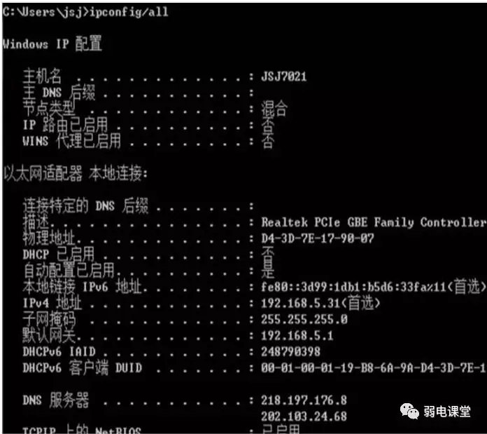

(1)输入ipconfig/all 并回车查看分析结果。
结果:

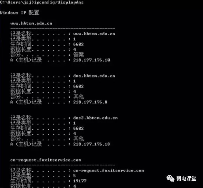

(3)输入ipconfig/displaydns 并回车查看分析结果。
结果:
分析:ipconfig/displaydns 显示DNS解析程序缓存的内容。由于显示内容太多所以没有全部截图展示出来。

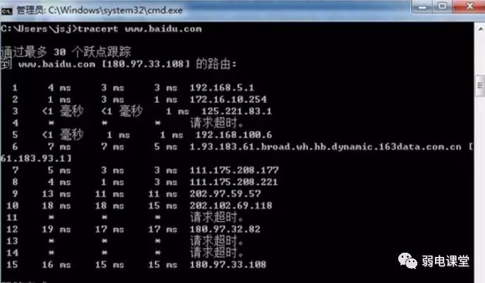

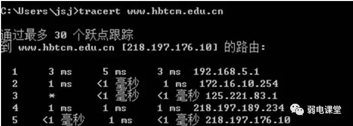

二、tracert命令的使用
是路由跟踪实用程序,用于确定 IP 数据包访问目标所采取的路径。

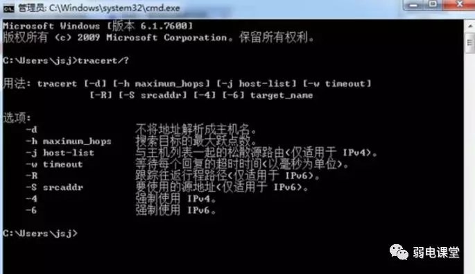

2、输入tracert/? 回车,了解tracert命令的基本用法。结果如下:
3、依次输入以下命令并查看分析结果。
(1)输入tracert   www.hbtcm.edu.cn并回车查看分析结果。
结果:

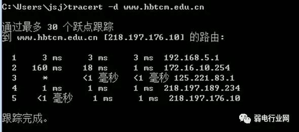

输入tracert -d www.hbtcm.edu.cn并回车查看分析结果。
结果:
分析:
(2)输入 tracert www.baidu.com并回车查看分析结果。
结果:
(3)输入 tracert -h 5 www.baidu.com并回车查看分析结果。
结果:

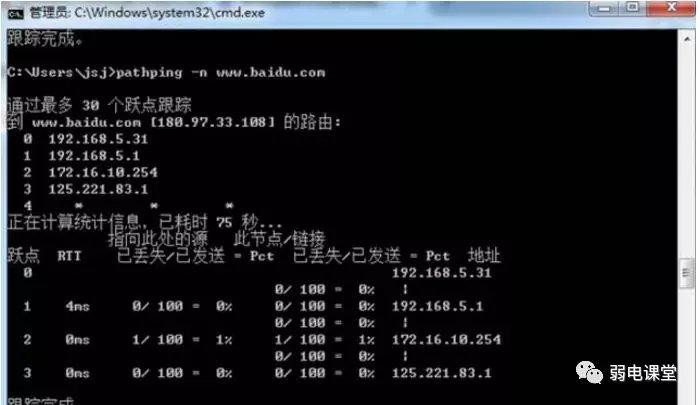

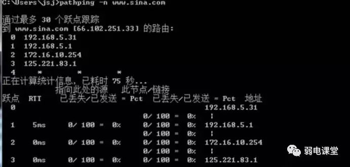

三、pathping命令的使用
提供有关在源和目标之间的中间跃点处网络滞后和网络丢失的信息。
1、单击开始按钮,输入cmd并回车,进入windows DOS环境。
2、输入pathping/?回车,了解pathping命令的基本用法。结果如下:
3、依次输入以下命令并查看分析结果。
(1)输入pathping 192.168.0.1 并回车查看分析结果。
结果:
分析:
(2)输入pathping -n www.hbtcm.edu.cn并回车查看分析结果。
结果:
(3)输入pathping -n www.baidu.com并回车查看分析结果。
结果:
4、使用不同的参数测试pathping 命令。

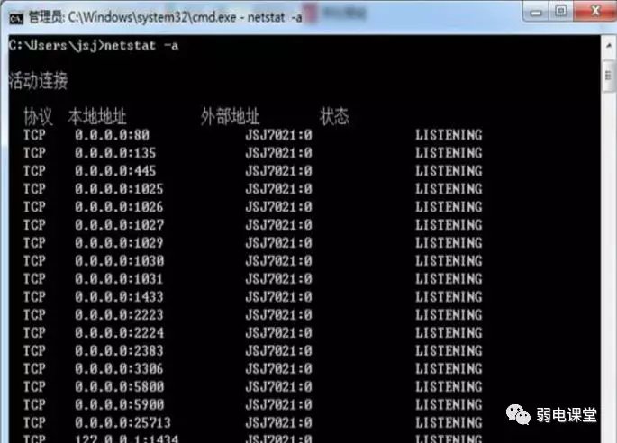

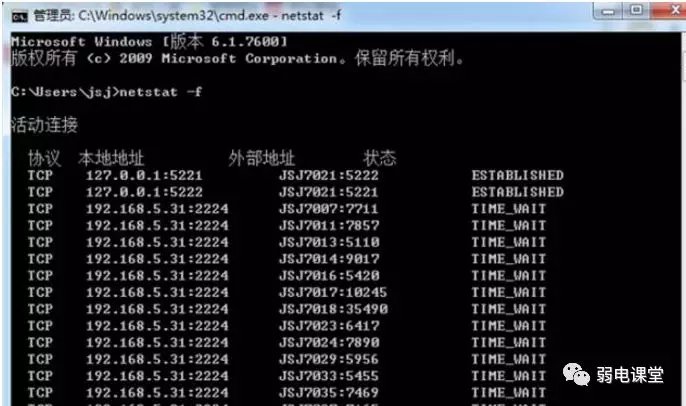

四、netstat
Netstat是在内核中访问网络连接状态及其相关信息的程序,它能提供TCP连接,TCP和UDP监听,进程内存管理的相关报告。是一个监控TCP/IP网络的非常有用的命令,它可以显示路由表、实际的网络连接以及每一个网络接口设备的状态信息。
1、点击开始按钮,输入cmd并按回车键,进入windows DOS环境。
2、输入netstat/?回车,了解netstat命令的基本用法。结果如下:
3、依次输入以下命令并回车查看分析结果。
(1)输入netstat并回车查看分析结果。
结果:
(2)输入netstat -b 并回车查看分析结果。
结果:
(3)输入netstat -a 并回车查看分析结果。
结果:

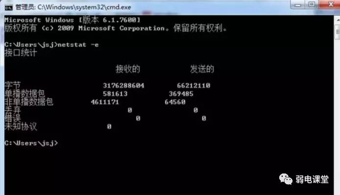

(4)输入netstat -e 并回车查看分析结果。
结果:
分析:显示以太网统计。此选项可以与-s 选项结合使用。
4、使用不同的参数测试netstat命令。

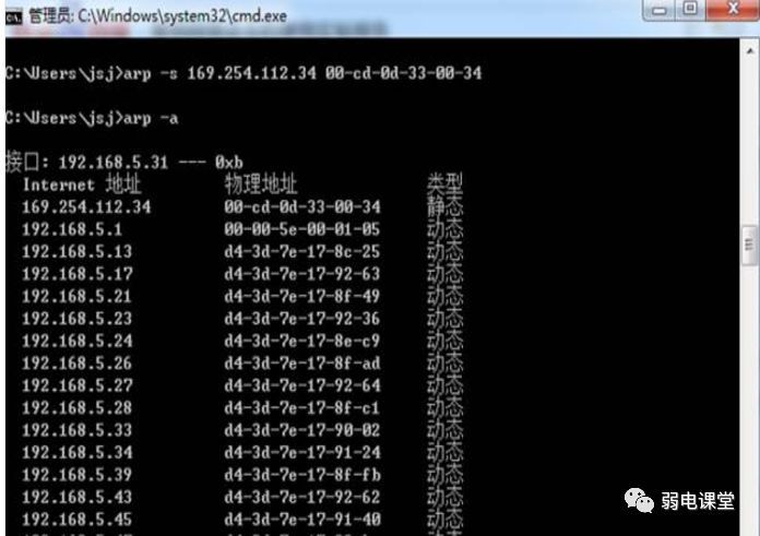

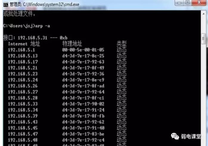

五、arp命令的使用
arp命令显示并修改Internet到以太网的地址转换表。这个表一般由地址转换协议(ARP)来维护。当只有一个主机名作为参数时,arp显示这个主机的当前ARP条目。如果这个主机不在当前ARP表中那么ARP就会显示一条说明信息。
2、输入arp/?回车,了解arp命令的基本用法。结果如下:
3、依次输入以下命令并查看分析结果。
(1)输入arp-a 并回车查看分析结果。
结果:
(2)输入 arp -s 169.254.112.34 00-cd-0d-33-00-34 并回车,输入arp-a 并回车查看分析结果。
结果:

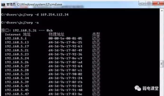

(3)输入arp -d 169.254.112.34 并回车,输入arp-a 并回车查看分析结果。
结果:

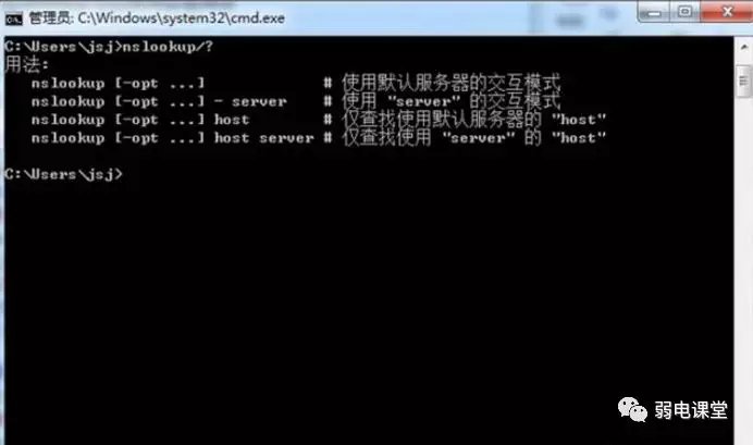

六、nslookup命令的使用
nslookup命令用于查询DNS的记录,查看域名解析是否正常,在网络故障的时候用来诊断网络问题。
用以显示或设置系统的主机名称。
1、单击开始按钮,输入cmd并按回车键,进入windows DOS环境。
2、输入nslookup/?回车,了解nslookup命令的基本用法。结果:
3、依次输入以下命令并查看分析结果。

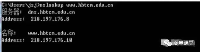

(1)输入nslookup www.hbtcm.edu.cn 并回车查看分析结果。
结果:

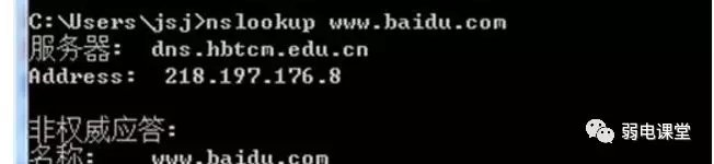

(2)输入nslookup www.baidu.com并回车查看分析结果。
结果:

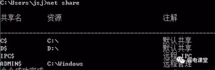

七、net命令的使用
NET命令是功能强大的以命令行方式执行的工具。它包含了管理网络环境、服务、用户、登陆等大部分重要的管理功能。使用它可以轻松的管理本地或者远程计算机的网络环境,以及各种服务程序的运行和配置。或者进行用户管理和登陆管理等。
1、单击开始按钮,输入cmd并按回车键,进入windows DOS 环境。
2、输入net/?回车,了解net命令的基本用法。结果:
3、依次输入以下命令并查看分析结果。
(1)输入net user 并回车查看分析结果。
结果:
分析:
(2)输入 net config workstation 并回车查看分析结果。
结果:
(3)输入 net share 并回车查看分析结果。
结果:

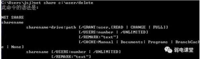

(4)输入 net share c:\user/delete 并回车查看分析结果。

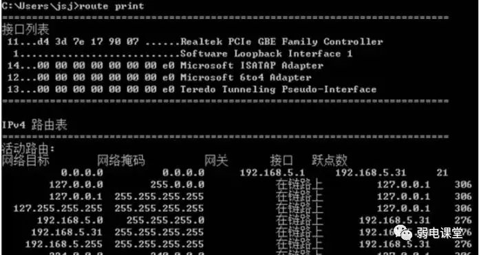

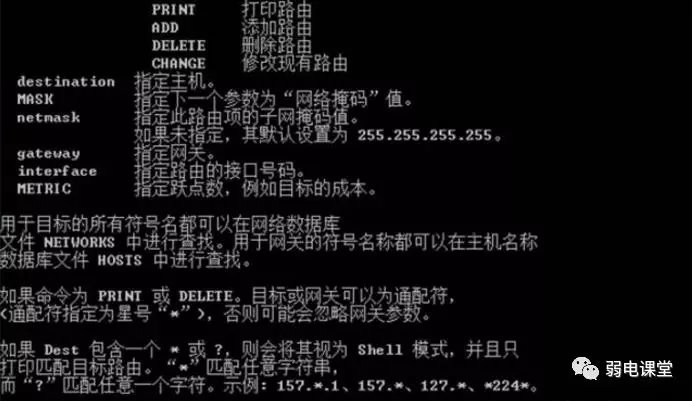

八、route命令的使用

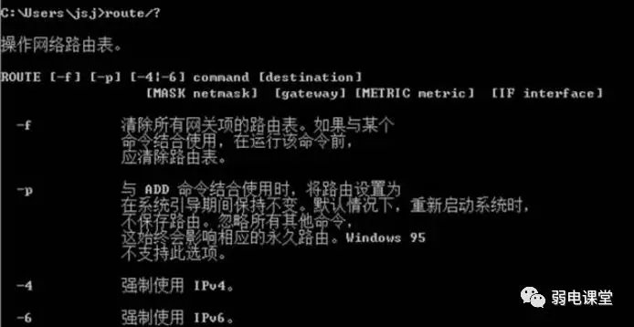

route命令用于显示和操作IP路由表。要实现两个不同的子网之间的通信,需要一台连接两个网络的路由器,或者同时位于两个网络的网关来实现。

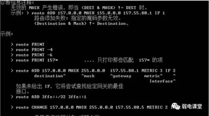

2、输入route/?回车,了解route命令的基本用法。结果:

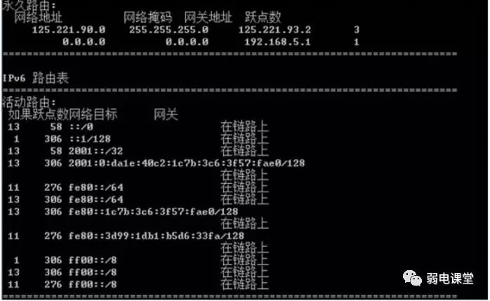

3、依次输入以下命令并查看分析结果。

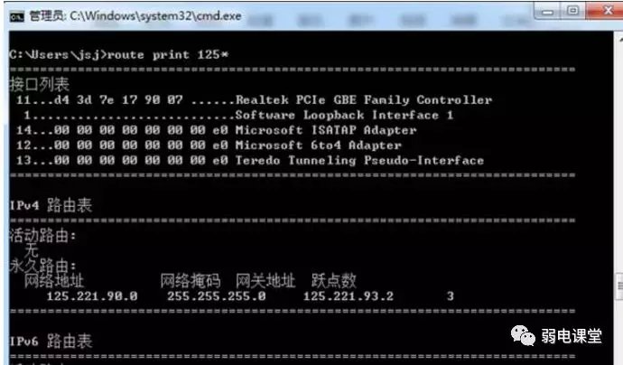

(1)输入route print回车查看分析结果。
结果:

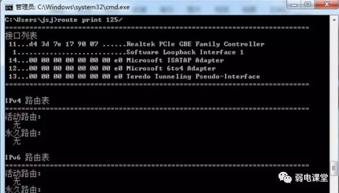

输入route print 125* 并回车查看分析结果。
结果:
4、使用不同的参数测试route 命令。
