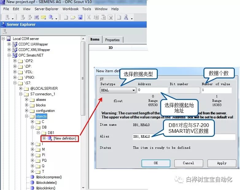

双击OPC.SimaticNET,点击“S7:”>“S7 connection_1”>“objects”>“DB”>“DB1”>“New Definition”来添加一个变量,并为变量选择数据类型、起始地址、数据长度 。如图1.所示。
注意: DB1 数据类型对应与 S7-200 SMART CPU 的 V 区数据。
图1. 创建一个新的变量组

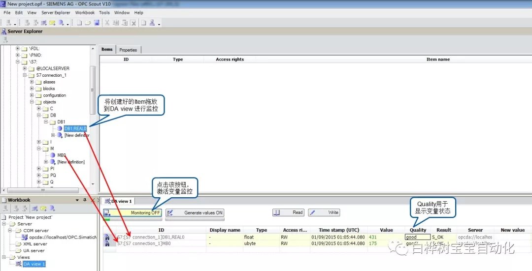

2. 观察通信结果及质量
将创建好的 Item 拖放到 DA view 中,进行变量监控,如图 2. 所示。
图2.检查通信结果
注意:如果通信质量为“bad”,则说明通信失败,需要检查软件组态及硬件连接是否正确。
