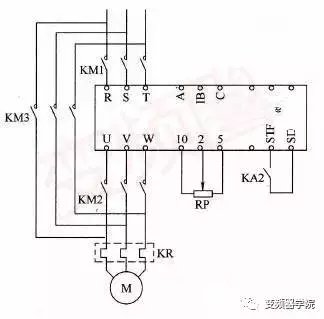

   对变频和工频的切换过程有哪些要求呢?这个问题需要从切换控制的主电路来进行分析。
  1、争换控制主电路的构成  各接触器的功用是:
   (1)KM1  用于将电源接到变频器的输入端;
   (2)KM2  用于将变频器的输出端接至电动机;
   (3)KM3  用于将工频电源直接接至电动机。
   此外,因为在工频运行时,变频器不可能对电动机的进行过载保护,所以,必须接入热继电器,用于工频运行时的过载保护。
   2、切换的动作顺序  切换时,应先断开KM2,使电动机脱离变频器。经适当延时后合上KM3,将电动机接至工频电源。
   由于在变频器的输出端是不允许与电源相接通,互相间必须有非常可靠的互锁。对此,可以采取的对策有:
   (1)封锁逆变管  在开始切换之前,变频器首先把六个逆变管都封锁。
   (2)采用机械互锁  对需要可靠互锁的KM2和KM3选用具有机械互锁的配对接触器。
   (3)预置延迟时间  即从KM2断开到KM3闭合之间,预置延迟时间,通常称为“切换时间”。
   3、切换控制的其本要求  运行切换应该是从变频50Hz切换到工频50Hz,为此,如切换前电动机的工作频率低于50Hz时,切换前应将工作频率提升至基本频率或更高。
此外,当KM3闭合,电动机接至工频电源时,电动机的转速不应下降过多,以防止产生较大的冲击电流。一般说来,切换时电动机的转速以不低于额定转速的70%为宜。因此,切换时的延时时间应尽量地短一些。
