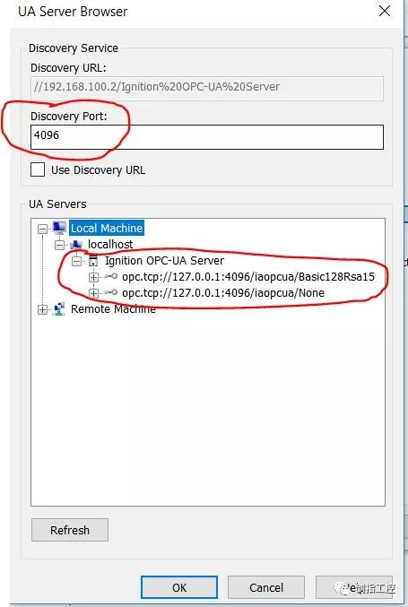

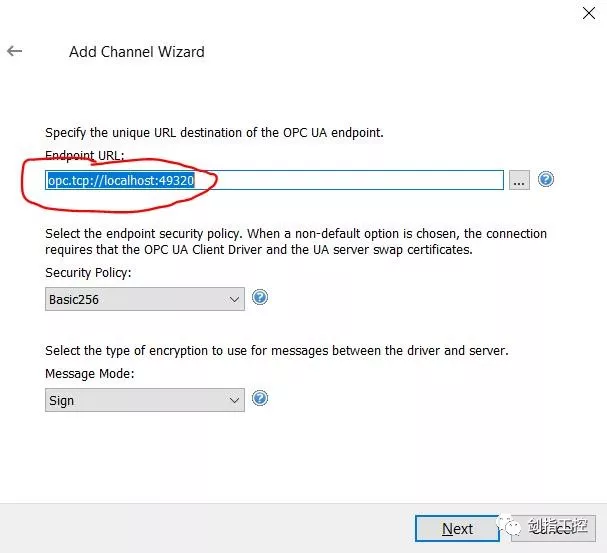

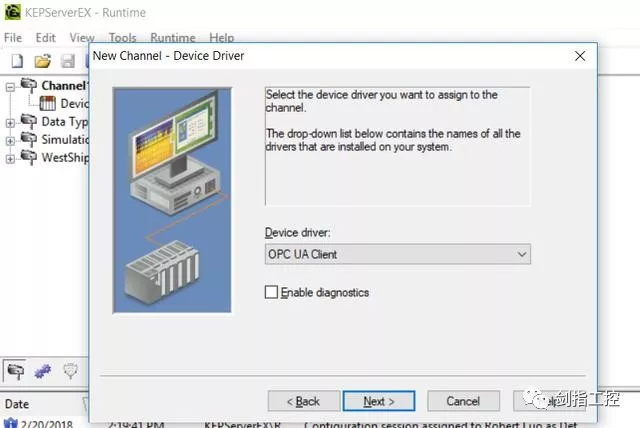

3, 在KEPWARE中新建通道Channel, 选择OPC UA Client, 如图“Kepware Device Select”,一直点击下一步到如下图“Endpoint URL Set”,此处要修改Endpoint URL,在第一步中已经进行设置,点击右侧选择,弹出第3张图“Discovery Port Set”所示,在Discovery Port中填入:4096 (第一步中的设置),在localhost中就会出现SCADA平台的OPC UA Server,选择一个,如第一个Basic128Rsa15
Endpoint URL Set
Discovery Port Set

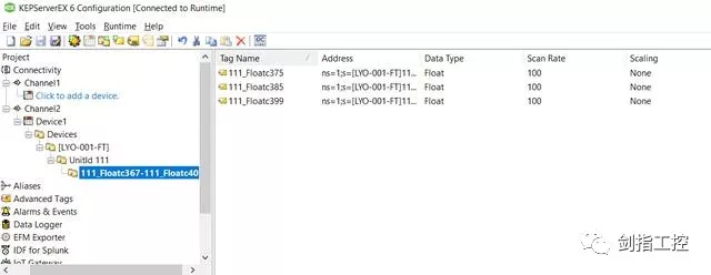

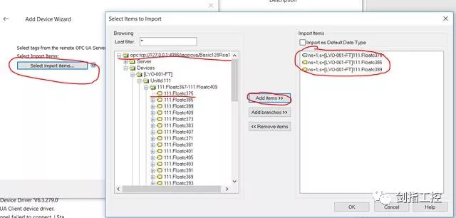

5, 点击下一步直到完成,然后创建一个Device,设置驱动名称,通讯参数等,一般选择默认即可,下一步直到出现导入items选项出现,如"Import Items Set"图所示,在左侧选择栏中选择需要导入的变量点,并在右侧显示已导入的变量点,然后点击"OK",在Device中会出现已经导入的Tags,如“Item Tags”图所示。
Import Items Set
Item Tags

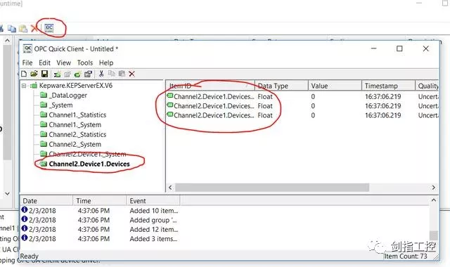

6,打开Kepware的Quick Client 可以浏览到刚才添加的OPC 点,从图中可以看到目前读取到的Tag点的值都为0,通讯状态良好。
Quick Client
