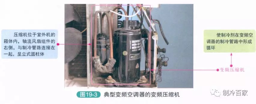

一、变频压缩机
变频压缩机是变频空调器中最为重要的部件,它是变频空调器制冷剂循环的动力源,使制冷剂在变频空调器的制冷管路中形成循环,下图为典型变频空调器的变频压缩机:
定频空调与变频空调的区别:
定频空调器的室外压缩机采用普通压缩机(定频),电路部分直接向压缩机输入交流 220V 50Hz恒频的电压,压缩机的转速不变,因此只能依靠“开、关”压缩机的供电来调节 室内的温度
而变频空调器与定频空调器不同的是,其室外机中的压缩机采用变频压缩机,由专门匹 配的变频电路部分向压缩机输入变化的频率和大小的电压,来改变压缩机的转速,因此可通 过调节变频压缩机的转速来调节室内温度。

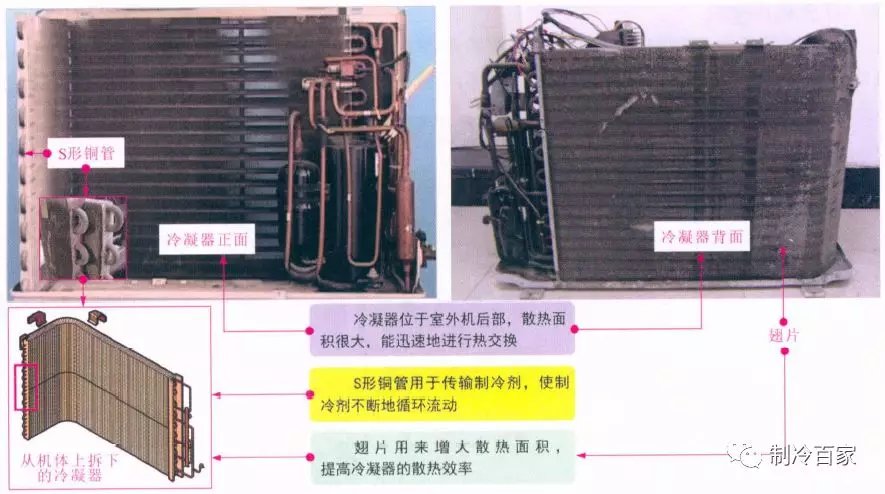

二、冷凝器组件
冷凝器是变频空调器室外机中重要的热交换部件,制冷剂流经冷凝器时,向外界空气散 热或从外界空气吸收热量,与室内机蒸发器的热交换形式始终相反,这样便实现了变频空调 器的制冷/制热功能。
下图所示为典型变频空调器的冷凝器,它是由一组一组S形铜管胀接铝合金散热翅 片制成的,其中S形铜管用于传输制冷剂,使制冷剂不断地循环流动,翅片用来增大散热面 积,提高冷凝器的散热效率。

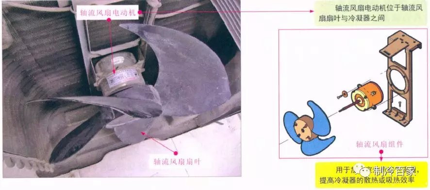

三、轴流风扇组件:
变频空调器的室外机基本都采用轴流风扇组件加速室外机的空气流通,提高冷凝器的散 热或吸热效率。
下图所示为典型变频空调器的轴流风扇组件。轴流风扇组件通常位于冷凝器的内侧, 轴流风扇组件主要由轴流风扇驱动电动机、轴流风扇扇叶和轴流风扇启动电容器组成,其主 要作用是确保室外机内部热交换部件(冷凝器)良好的散热。

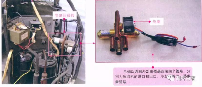

四、电磁四通阀
电磁四通阀是一种由电流来进行控制电磁阀门,该器件主要用来控制制冷剂的流向, 从而改变空调器的工作状态,实现制冷或制热,通常安装在变频压缩机附近,且与变频压缩 机的进出口连接。
下图所示为典型变频空调器的电磁四通阀。

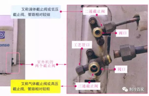

五、截止阀
截止阀是变频空调器室外机与室内机之间的连接部件,室内机的两根连接管路分别与室 外机的两个截止阀相连,从而构成制冷剂室内、室外的循环通路。
下图所示为变频空调器室外机的截止阀,其中,管路较粗的一个是三通截止阀,另 一个是二通截止阀。
二通截止阀又叫做液体截止阀或低压截止阀,制冷剂在通过该截止阀时呈液体状态,并 且压强较低,所以二通截止阀的管路较细。
三通截止阀又叫做气体截止阀或高压截止阀,制 冷剂在通过该截止阀时呈现高压、气体状态,所以三通截止阀的管路较粗,并且三通截止阀 上还设有工艺管口,通过该管口是对空调器制冷管路进行检修或充注制冷剂的重要部件。

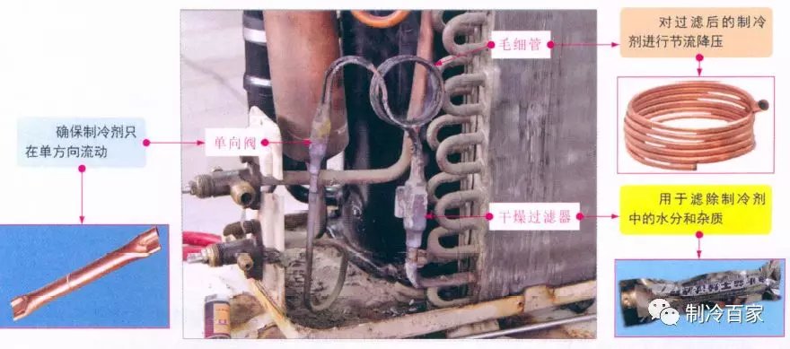

六、干燥过滤器、单向阀和毛细管
干燥过滤器、单向阀和毛细管是室外机中的干燥、闸阀、节流组件。
干燥过滤器 可对制冷剂进行过滤;
单向阀可防止制冷剂回流;
而毛细管可对制冷剂起到节流降压的作 用。
下图所示为典型变频空调器的干燥过滤器、单向阀和毛细管。

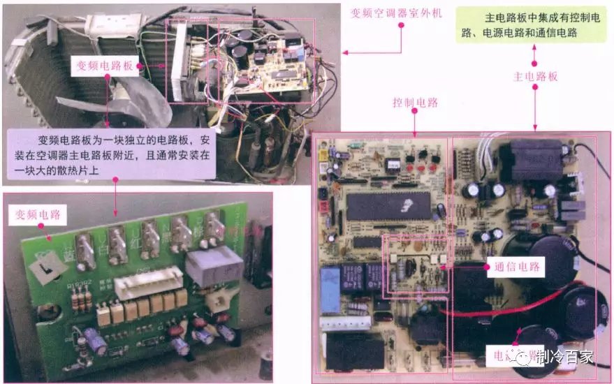

七、电路部分
变频空调器室外机的电路部分主要包括主电路板、变频电路板和一些电气部件,请参考下图:
通常主电路板位于压缩机正上方;变频电路板位于压缩机上方侧面的固定支架 上;一些电气部件也通常安装在压缩机附近的固定支架上,位置较为分散,通过引线及插件 连接到主电路板上。
可以看到,变频空调器室外机的变频电路通常为一块独立的电路板,而主电路板上通常 集成有控制电路、电源电路和通信电路。
变频空调器与定频空调器的另一个区别是,其室外机内增加了变频电路,由变频电路控制 变频压缩机工作,变频电路可以通过改变驱动电压的频率和幅度大小从而改变压缩机的转速。
