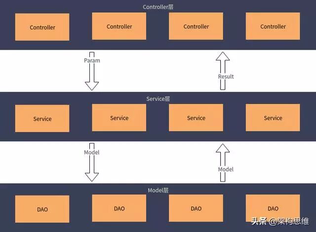

在当时的情况下,还算满足需求。但是随着项目的逐渐完善,需求变更的频度逐渐变得比新增需求的频度高,原来框架的弊端越来越明显,所以需要对框架进行升级改进。
我们先来看原来框架的问题,然后基于这些问题,来对框架进行改进。

参数传递问题
当初为了便于代码的生成,决定Param和Result都继承Model,这导致了如下的一些问题:
1.使得Param和Result都依赖了Model。但是Param和Result是视图层模型,而Model是持久层模型,两者的进化度并不是一致的。但是现在的继承关系导致了在默认情况下视图层模型的进化需要和持久层同步,当然你也可以手动调整Param和Result,但是这又导致了代码生成的优势没有了。
2.Param和Result通过委托的方式来设置字段,也就是说,它们实际是没有字段的,通过getter和setter将值设置到了Model中。这就没法使用lombok来简化getter和setter,使得Param和Result代码行数较多
3.同时,对于swagger来说,有些注解需要基于字段,导致某些功能无法实现(例如:ModelAttribute),只能基于额外手段来处理(例如:需要通过ApiImplicitParams来实现字段文档)。
4.CRUD都是基于同一个Param和Result,导致前端的接口会显示很多无用的字段,加大前端理解接口的难度
Service层问题
Service层有如下问题:
1.Service层的职责过重,包括了事务处理、参数设置、业务逻辑
2.导致Service中的代码是面条代码,不利于业务逻辑的理解
3.同时事务注解是直接加在类上的,Spring的默认事务机制会导致类似如下代码的逻辑调用不会抛出期望的异常

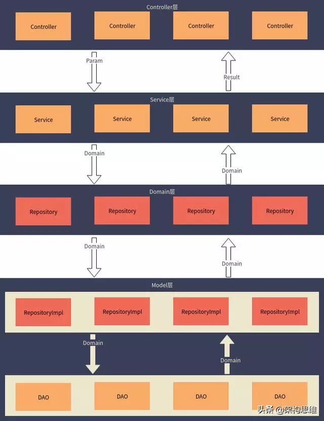

针对Service和测试的问题,将原来的Controller、Service和Model三层,拆分为四层:
1.Controller负责前端数据的接收和返回,以及统一异常处理
2.Service负责事务以及Domain层逻辑的组装。这里就不会出现事务嵌套问题,也就不会导致抓不到期望的异常的问题
3.Domain负责业务逻辑
4.Model负责数据持久
这样Service的职责减轻了,同时不再有事务嵌套的问题。
Model层优化
上面提到,框架中最终放弃了Mapper.xml,转而使用Mybatis的注解来实现持久化操作。改用注解,规避了XML代码的编写,但是并没有解决框架对Mybatis的强依赖。所以这里在Domain中新增了Repository接口层,此层用于定义Domain的持久化操作,而Model层中对Repository进行实现,这里的实现就是Mybatis实现。这样做有两个好处:
1.依赖倒置:原来是Domain依赖Model层,而现在是Model层依赖Domain层,这样当我要把Mybatis替换掉时,Domain完全无感知。
2.独立测试:因为现在Domain不依赖于其它任何层,所以可以脱离数据库和容器来进行测试。使得测试的效率不会随着项目的开发而越来越低

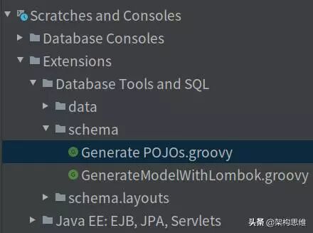

Scripted Extensions
先来解释一下,什么是Scripted Extensions。我们都知道,现在的IDE都是插件式的,也就是说,我们可以通过开发商提供的插件开发包来开发插件,扩展现有的IDE功能。但是编写插件需要特定的开发环境,如果是一个很简单的功能,还要费劲去搭开发环境,挺麻烦的。所以IDEA提供了Scripted Extensions,可以理解为一个简化版的插件,就是可以通过脚本来扩展IDE功能。
IDEA提供了Database功能,可以连接数据库进行相关操作。当你连接了数据库,在表上右击时,可以看到Scripted Extensions这个选项,里面有一个功能是可以基于表来生成POJO的groovy脚本。
但是功能比较low:
1.包名是写死的:com.sample
2.没有生成table注释
3.没有基于lombok来简化getter和setter
不过好在,我们能基于这个脚本来自行修改,在刚才的Scripted Extensions菜单里,有个Go to Scripts Directory选项,点击后,可以进入脚本目录。
直接对这个groovy文件Ctrl+c,Ctrl-v,复制一份,重命名一下,基于这个脚本进行修改即可。具体怎么修改,按照自己的需求来,里面主要就是根据表信息对String的拼接而已。

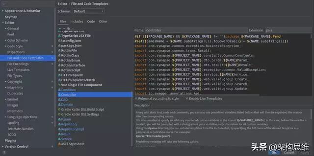

FileTemplate
FileTemplate是IDEA提供的生成文件的模板,你在点击菜单的File->New...以后,出现的各种文件,都是基于FileTemplate来实现的。我们自定义的Controller、Service、Domain等类,都可以通过FileTemplate来简化创建。
具体使用方式为,按下Ctrl-Alt-S呼出设置菜单,点击Editor->File And Code Template,在里面新增Template即可。
几点说明:
1.下面的描述中列出了默认的一些参数以及作用
2.你也可以自定义变量,自定义的变量如果没有赋值,在创建时会有输入框提示输入内容
3.模板是基于Velocity的,所以如果你熟悉 Velocity,那就可以直接上手
4.Enable Live Template选项是在FileTemplate激活LiveTemplate变量,不过需要使用#[[]]#包裹。但是对于创建Java,这个功能有bug,并不能定位到需要的位置,所以暂时没使用
创建完成后,就可以在New菜单中看到这个模板了。

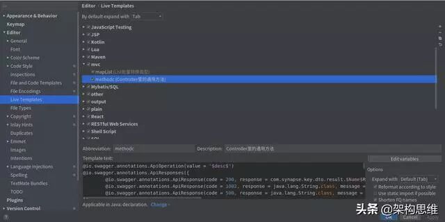

LiveTemplate
LiveTemplate实际就是CodeSnippet。创建方式和FileTemplate类似。按下Ctrl-Alt-S呼出设置菜单,点击Editor->Live Template,在里面新增Template即可。
几点说明:
1.这里的变量是使用$$包裹
2.每个变量就是一个占位符,在使用tab展开后,可以手动输入值
3.右下角的Edit variables,用于对变量赋值,IDEA提供了一些方法、也可以设置默认值
4.下面的change链接,可以选择LiveTemplate生效的位置,比如只在Java类声明处生效
