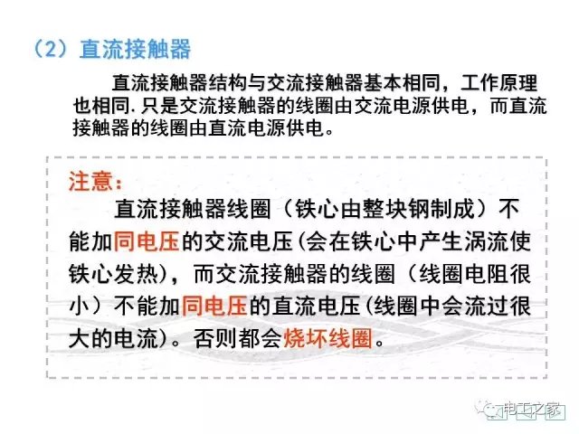

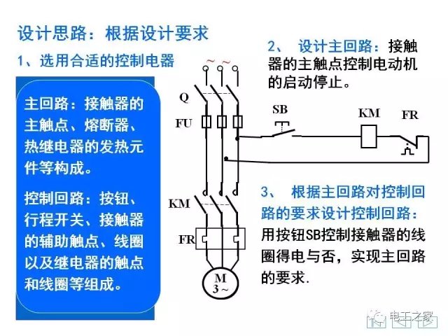

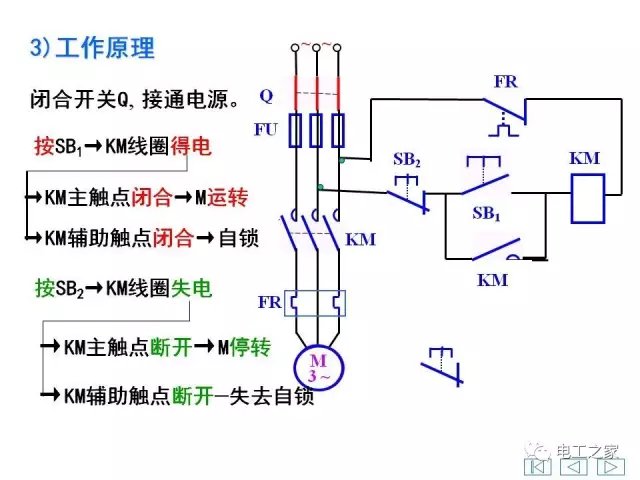

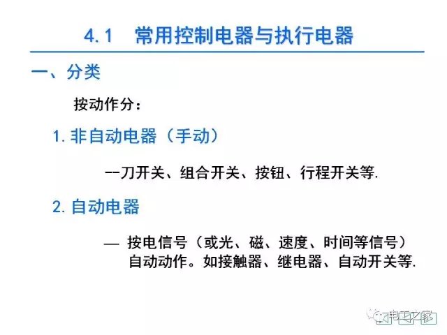

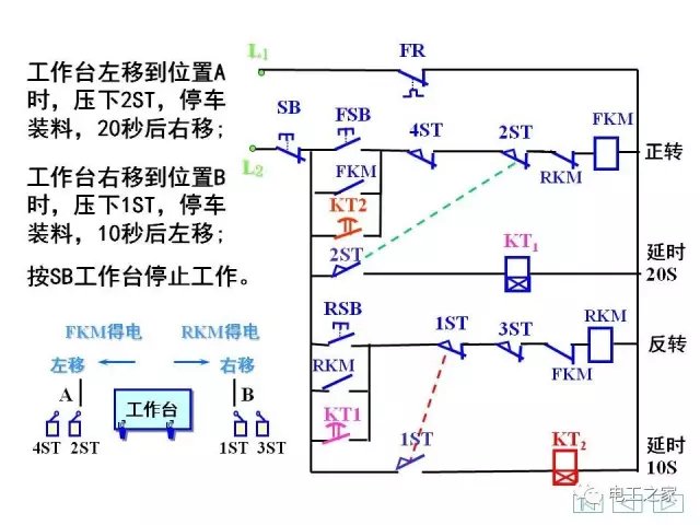

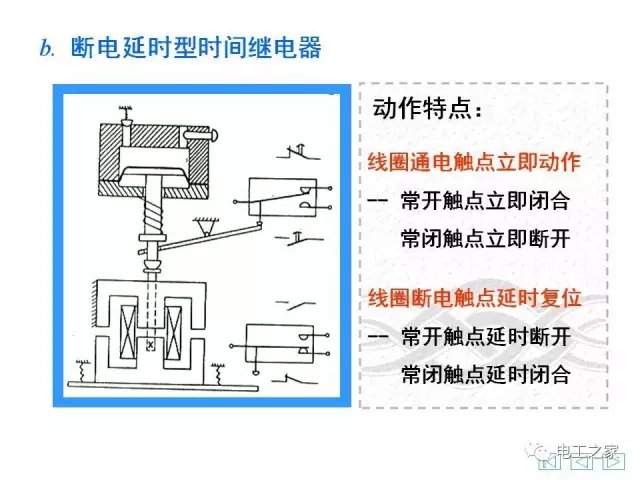

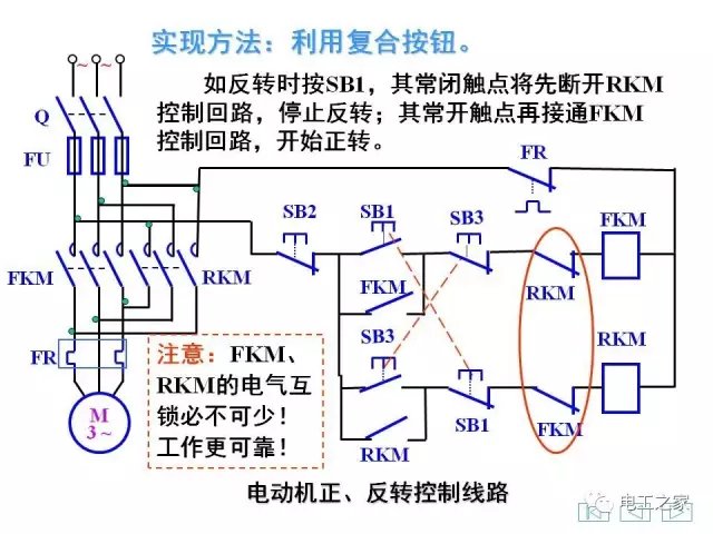

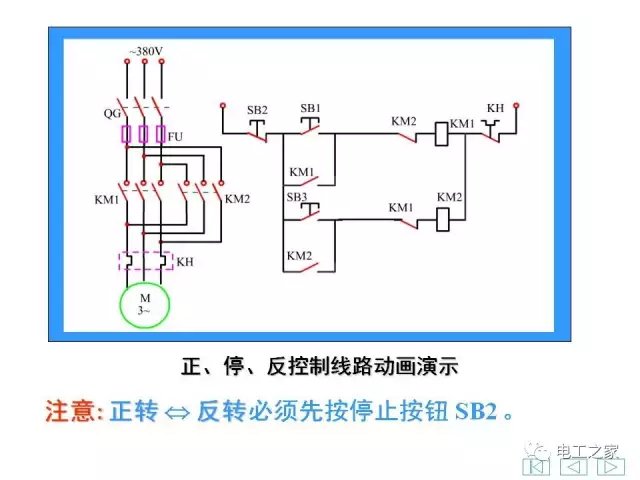

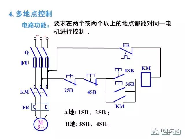

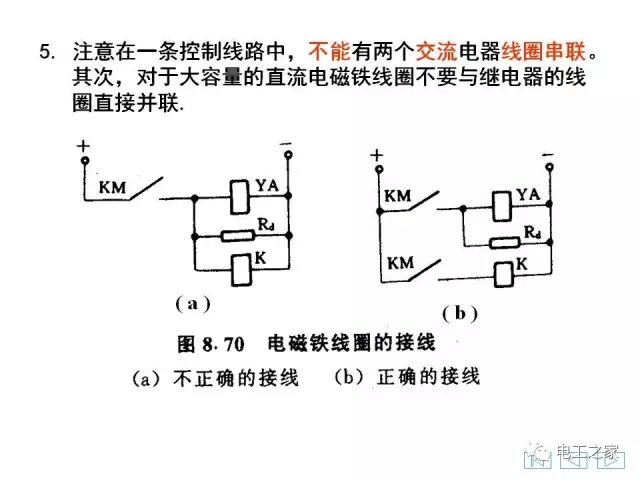

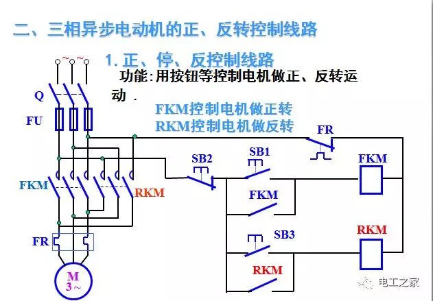

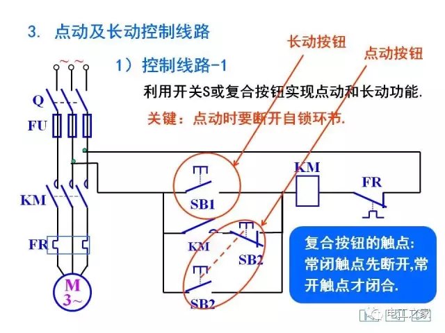

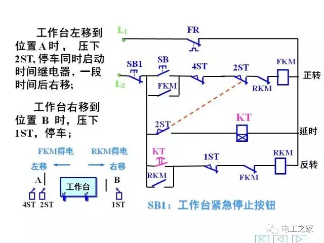

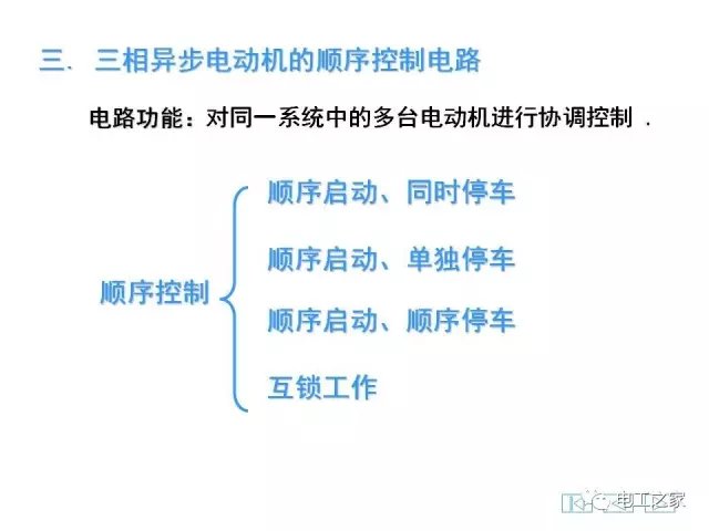

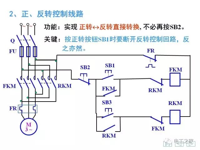

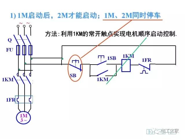

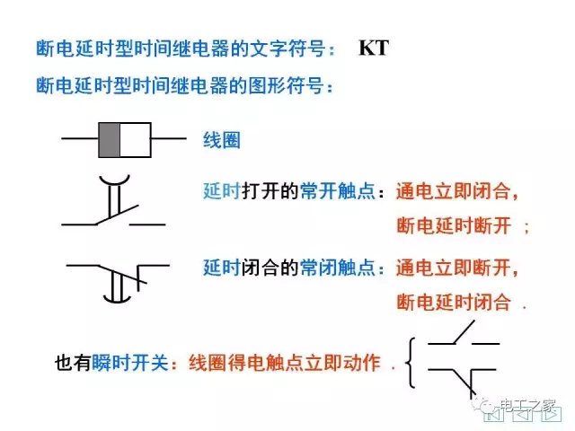

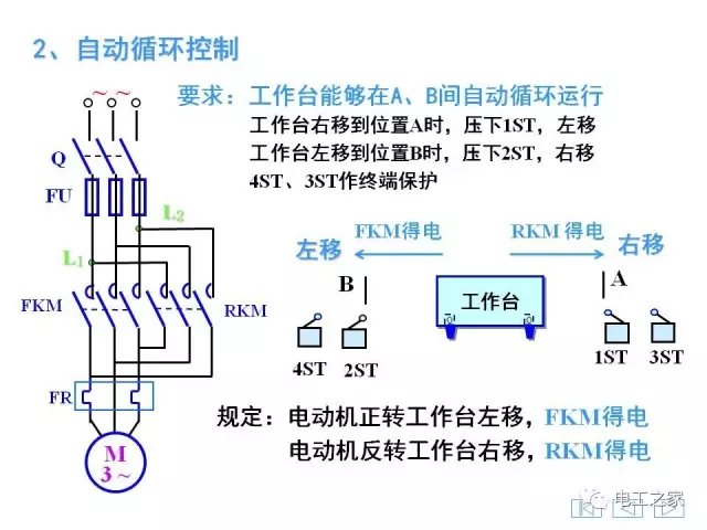

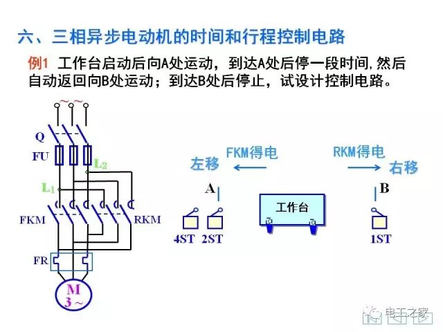

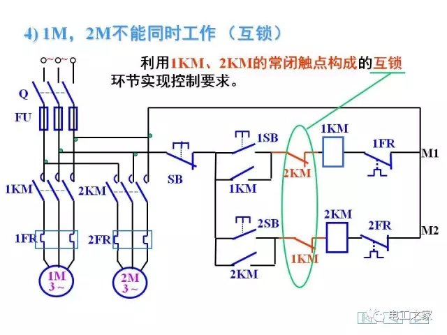

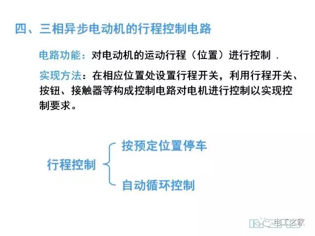

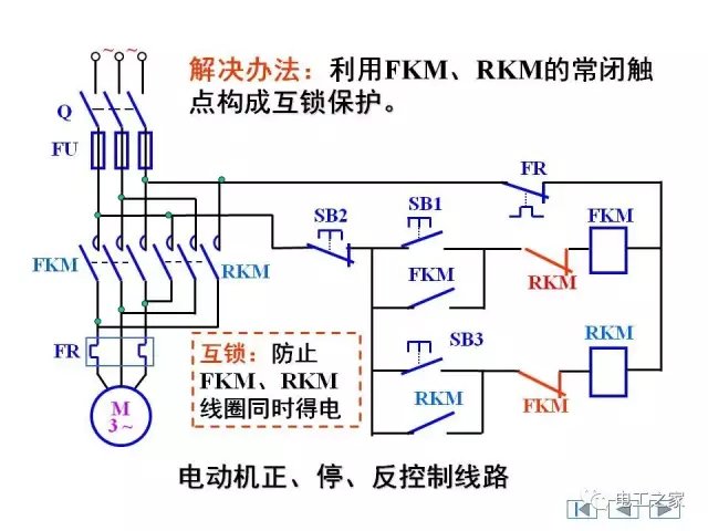

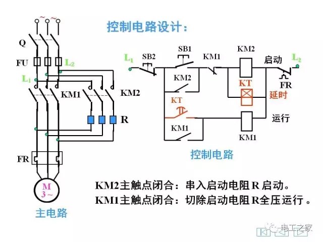

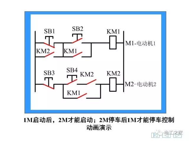

基本要求:
1.熟悉各种电器的工作原理、作用、特点、应用场所和表示符号;
2.掌握继电器接-触器控制电路中基本控制环节和常用的几种自动控制方式;
3.学会设计一些较简单的继电器接触器控制电路。
重点:

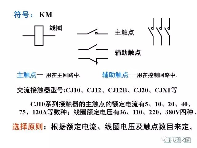

1.掌握电磁式交流接触器与直流接触器的区别;

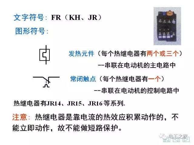

2.掌握三相异步电动机启动的控制电路及保护装置,特别是长期   过载保护装置;
3.掌握互锁与连锁的控制方式;

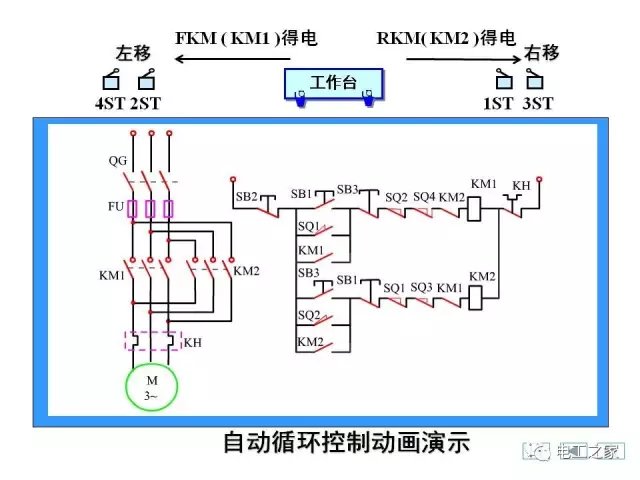

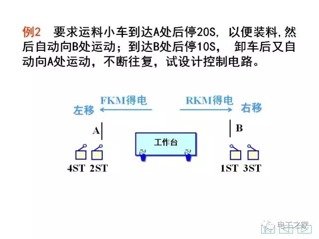

4.掌握按行程和时间与原则控制的控制方法。
