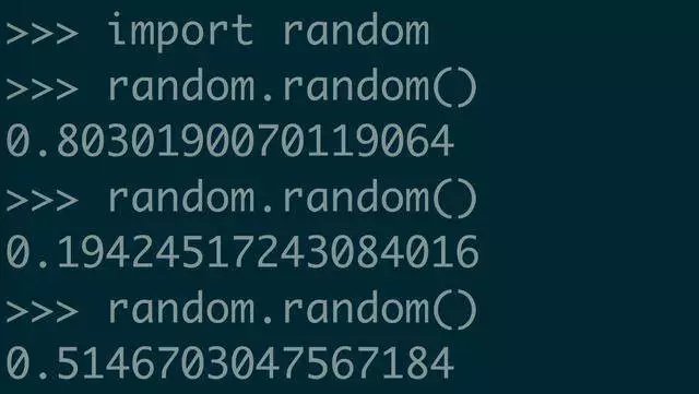

随机生成 0 到 1 之间的浮点数
random.random() 方法会返回 [0.0, 1.0) 之间的浮点数,注意,这是一个左闭右开的区间,随机数可能会是 0 但不可能为 1 。

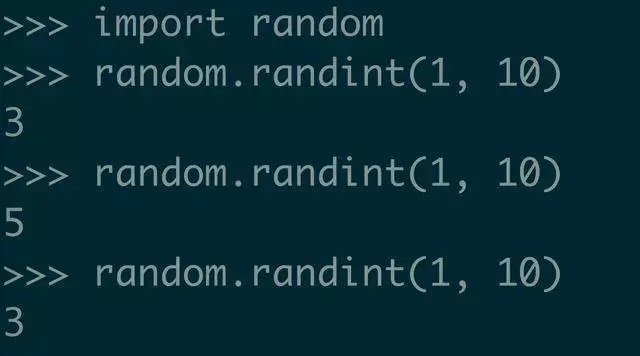

随机生成 a 与 b 之间的整数
使用 random.randint(a , b) 方法,你可以生成一个 a 与 b 之间的随机整数,也就是 [a, b] 。

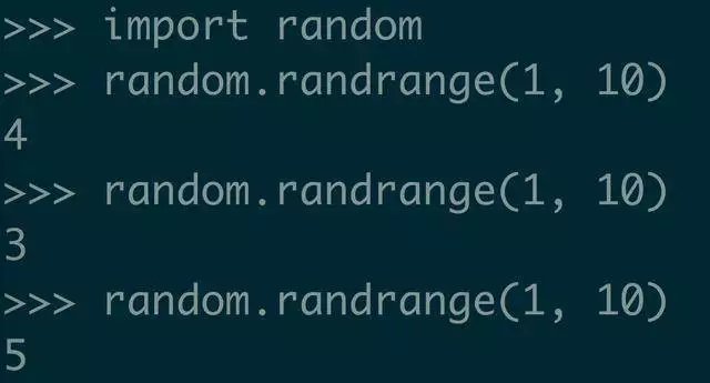

当然,如果你想要生成的随机整数不会包含 b ,也即 [a, b) , 你可以使用 random.randrange() 方法。

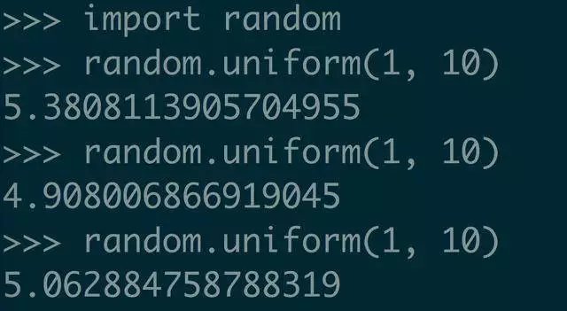

生成 a 与 b 之间的浮点数
如果你需要生成 [a, b] 之间的随机浮点数,那么 random.uniform(a, b) 会满足你的需求。

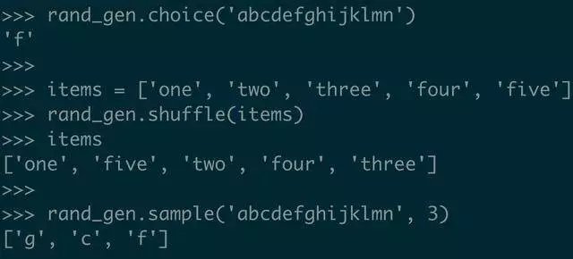

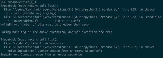

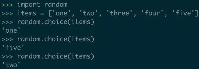

从列表中随机取出一个元素
如果你想从序列类型中随机取出一个元素,比如列表、元祖、字符串等,random.choice() 是一个不错的选择。
需要注意的是,该方法需要参数非空,不然会抛出 IndexError 的错误。

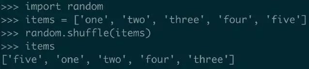

打乱列表中元素的顺序
使用 random.shuffle(items) 方法可以帮你把序列 items 中的元素随机打乱。
如果你不想修改原来的列表,你可以使用 copy 模块先拷贝一份原来的列表

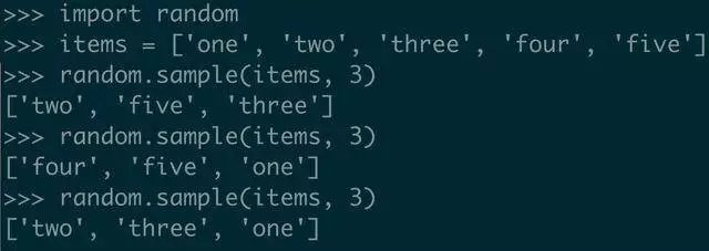

从列表中随机取出 n 个元素
使用 random.sample(items, n) 方法可以从序列 items 中随机取出 n 个元素。
生成密码学安全的伪随机数
什么是密码学安全的伪随机数,请看维基百科( http://dwz.cn/7JhRN5 )。不过暂时不需要深入的话,理解为比普通随机数更随机的技术就好。
如果你需要生成密码学安全的随机数,你可以通过 random.SystemRandom 类实现。random.SystemRandom 实例化后的对象拥有与 random 类似的方法。
