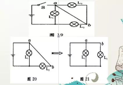

6、简化电路法
把断开的开关或被短路的用电器去掉的方法叫简化电路法。
例7:把图19电路改画成串、并联关系明显的等效电路。
解析:去掉S.L3简化后得图20电路,拉拽导线后得图21电路即为所求。
