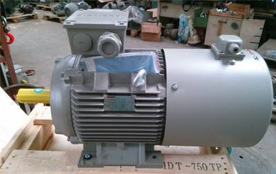

变频器对普通异步电动机的影响有:
普通异步电动机的效率和温升的问题。不论哪种形式的变频器,在运行中均产生不同程度的谐波电压和谐波电流,使普通异步电动机在非正弦电压、电流下运行。
  其中,高次谐波对普通异步电动机的运行效率和温升影响最大。高次谐波会引起普通异步电动机定子铜耗、转子铜(铝)耗、铁耗及附加损耗的增加,最为显著的是转子铜(铝)耗。
因为普通异步电动机是以接近于基波频率所对应的同步转速旋转的,因此,高次谐波电压以较大的转差切割转子导条后,便会产生很大的转子损耗。
除此之外,还需考虑因集肤效应所产生的附加铜耗。这些损耗都会使普通异步电动机额外发热,效率降低,输出功率减小,如将普通异步电动机运行于变频器输出的非正弦电源条件下,其温升一般要增加10%~20%。

    低转速时普通异步电动机的冷却问题。首先,普通异步电动机的阻抗不尽理想,当电源频率较低时,电源中高次谐波所引起的损耗较大。其次,普通异步电动机在转速降低时,冷却风量与转速的三次方式比例减小,致使普通异步电动机的低速冷却状况变坏,温升急剧增加,难以实现恒转矩输出。
