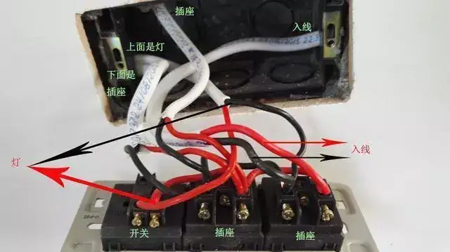

正常情况下,由配电箱引出零火线后,零线应该通向电灯接线盒,火线通向开关接线盒。即开关应该控制火线的通断。
如果接反了,开关控制了零线的通断,就会导致电灯两端一直存在电压。这样一来,火线就会与大地产生微弱电流,这种电流,对于较为敏感的日光灯和LED灯来说,就会造成闪烁。
解决办法:必须及时更改零火线的方向。零火线反接,不仅会造成电灯闪烁,更会在灯具维修时对维修人员造成伤害。

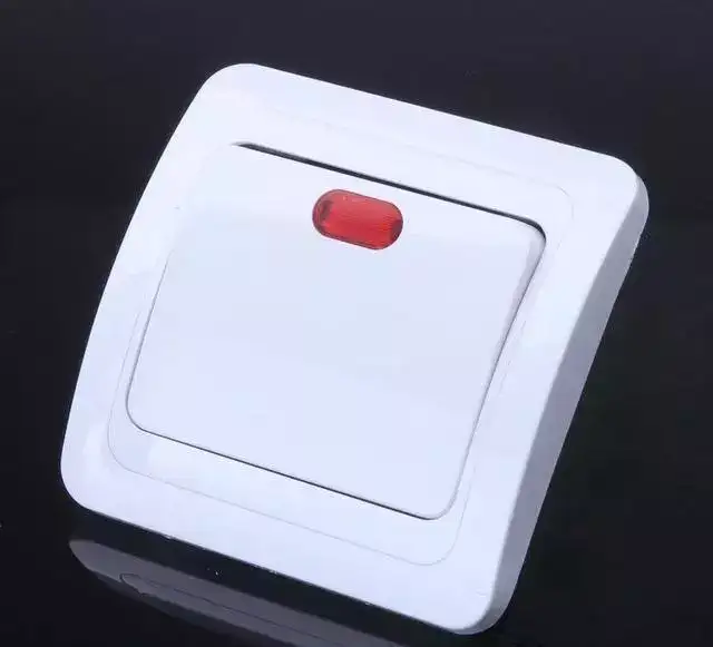

原因5、开关带指示灯
开关上的指示灯,在开关处于关闭状态下,依然是接通状态。
这部分电流,经过电灯启动器中的电容累计,就会造成电灯闪烁。
解决办法:将开关内的指示灯拆下或更换开关。

二、电灯关灯后闪烁,无墙壁开关故障维修办法
故障一:关灯后闪烁
电灯关灯后闪烁,原因比较复杂,其中,涉及到墙壁开关的原因共有三个——开关控零线、开关上有指示灯和接线不牢。
1、开关控零
开关控制零线的危害极大,关灯后闪烁只是错接后果之一。如果发生电灯闪烁,首先应该排查电灯是否存在控制零线的问题。
排查方法为拆下开关,使开关处于关灯状态,闭合断路器。用测电笔测量开关后面的两个接线柱,如果两个接线柱都不能点亮测电笔,则证明存在开关控制零线的问题。此时应该及时纠正,以免酿成大祸。
2、开关上有指示灯
如今盛行的LED灯,对于电流比较敏感。而如果开关上有指示灯,那指示灯在工作时就会产生微弱电流。LED灯可以将这种电流反映出来,反映方式就是闪烁。
这不算大问题,如果可以忍受,完全可以置之不理。如果想解决,可以将开关上的指示灯拆下。
