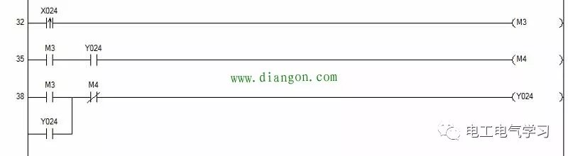

一、梯形图语言(LD)
梯形图语言是PLC程序设计中最常用的编程语言,它是与继电器线路类似的一种编程语言。因为从事电气人员对继电器控制较为熟悉,所以梯形图编程语言应用的程度上比较广泛。
特点:
1、具有直观性、形象性及实用性,与电气操作原理图相对应;
2、梯形图程序与继电器控制系统相类似,电气从业人员易于掌握;
3、梯形图使用的继电器是由软元件来实现的,使用和修改较为灵活方便

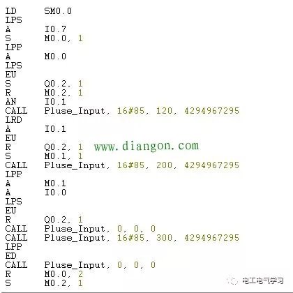

二、指令表语言(IL)
指令表编程语言是与汇编语言类似的一种助记符编程语言,和汇编语言一样由操作码和操作数组成。
特点:
1、常采用助记符来表示操作功能,具有容易记忆,便于掌握;
2、与梯形图有对应关系,在PLC编程软件下可以相互转换有部分软件没有这个功能(如:三菱的GX Works2)
3、便于操作,在手持编程器的键盘上采用助记符表示,在无计算机的场合可实现编程设计。

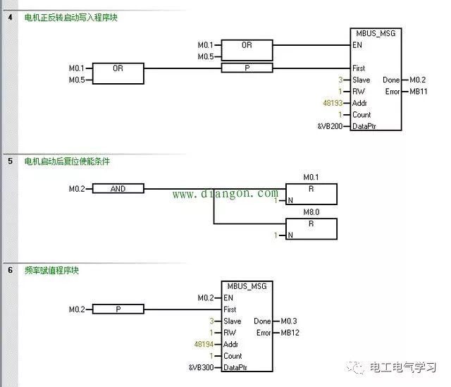

三、功能模块图语言(FBD)
功能模块图语言是与数字逻辑电路类似的一种PLC编程语言,对于有数字电路基础的人比较容易掌握。
特点:
1、以功能模块为单位,分析理解控制方案简单容易
2、功能模块是用图形的形式表达功能,直观性强,有较好的易操作性
3、对规模大、由于功能模块图能够清楚表达功能关系,使编程、组态及调试时间大大减少

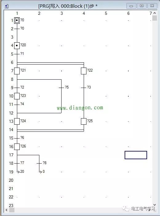

四、 顺序功能流程图语言(SFC)
顺序功能流程图语言是为了满足顺序逻辑控制而设计的编程语言。具有图形表达方式,能较简单和清楚地描述并发系统和复杂系统的所有现象,在模型的基础上能直接编程,所以得到了广泛的应用。
特点:
1、以功能为主线,按照功能流程的顺序分配,条理清楚,便于对用户程序理解;
2、对大型的程序可分工设计,采用较为灵活的程序结构,可节省程序设计时间和调试时间;

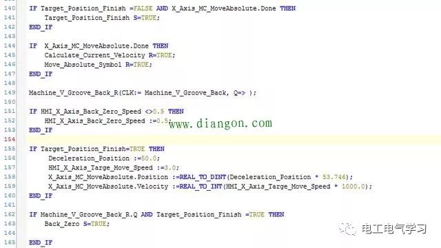

五、结构化文本语言(ST)
结构化文本语言是用结构化的描述文本来描述程序的一种编程语言,它是类似于高级语言的一种编程语言。在大中型PLC系统中,常采用结构化文本来描述控制系统中各个变量的关系,完成所需的功能或操作。
特点:
1、采用高级语言进行编程,可以完成较为复杂的控制运算;
2、要求较高,需要有一定的计算机高级语言的知识和编程技巧;
3、因为直观性和操作性较差,常用于其他编程语言较难实现的用户程序编制。
