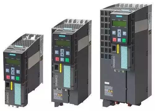

西门子品牌
6SE70书本型变频器:设定密码打不开时,将P358和P359中数据改为相同即可。
