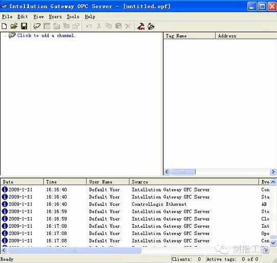

1、 Intellution gateway server(IGS)驱动的设置启动 IGS如下图
根据提示一直点击,直到下面的画面
2这里我们选择 CONTROLLOGIX ETHERNET。然后点击下一步。
3继续点击,增加一个Controllogix设备。

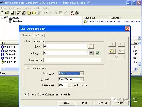

4添加 TAG 名,如下图
Name:可以随便填写,ifix 的数据库中也是此变量名

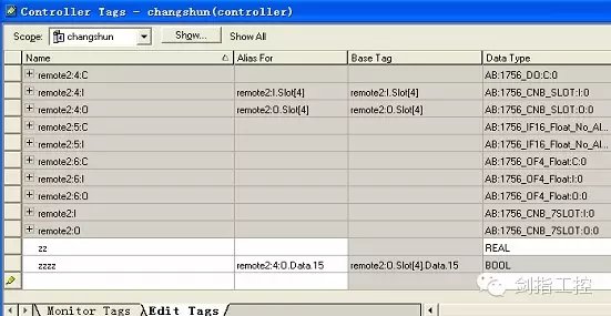

Address:此地址为你在 LOGIX5000中定义的一些变量,如下图:
