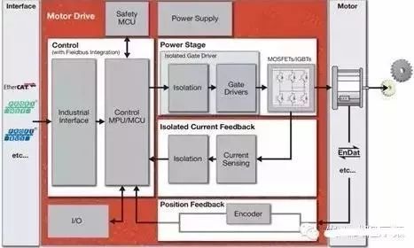

      在嵌入式开发中,经常会涉及到对电机的控制,目前交流电动机的变频控制应用非常广泛,所以我们来简单看图介绍下变频器,假设各位已经了解电机的原理。
框图如下:
      变频器主要由整流(交流变直流)、滤波、逆变(直流变交流)、制动单元、驱动单元、检测单元微处理单元等组成。变频器靠内部IGBT的开断来调整输出电源的电压和频率,根据电机的实际需要来提供其所需要的电源电压,进而达到节能、调速的目的,另外,变频器还有很多的保护功能,如过流、过压、过载保护等等。随着工业自动化程度的不断提高,变频器也得到了非常广泛的应用。

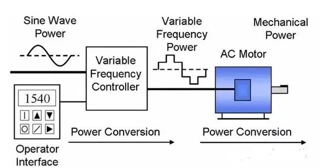

        典型的变频器系统图如下所示. 主要包括,操作面板,VFD控制器,电机等部分

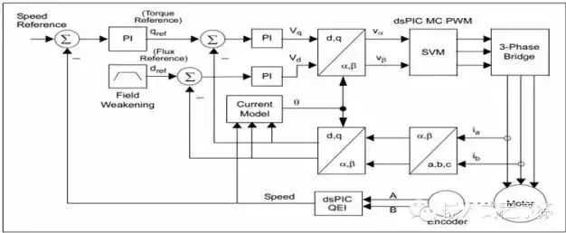

3、矢量控制:
       许多芯片MCU,MPU厂商都给出了变频矢量控制的框图和算法库,有兴趣的可以研究研究,例如下图为微芯科技(Microchip)给出的框图

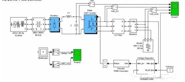

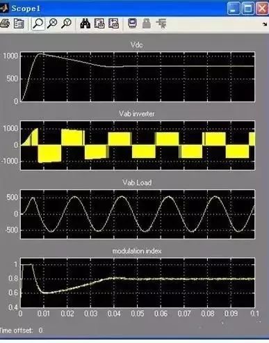

我们可以在Matlab上进行仿真算法.
