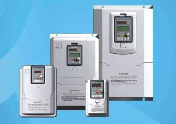

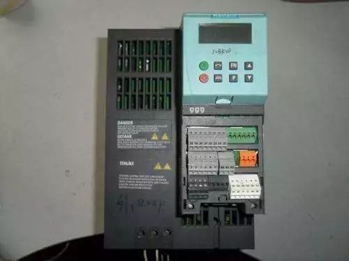

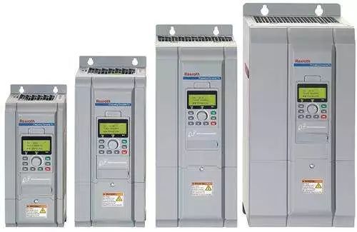

查看: 10048|回复: 35
选择变频驱动的3大核心理由
发表于 2019-1-10 22:29:52 | 显示全部楼层 |阅读模式
1. 变频调速的节能
        1)由于采用变频调速后,风机、泵类负载的节能效果最明显,节电率可达到20%~60%,这是因为风机水泵的耗用功率与转速的三次方成比例,当用户需要的平均流量较小时,风机、水泵的转速较低,其节能效果也是十分可观的。而传统的挡板和法门进行流量调节时,耗用功率变化不大。由于这类负载很多,约占交流电动机总容量的20%~30%,它们的节能就具有非常重要的意义。
        2)对于一些在低速运行的恒转矩负载,如传送带等,变频调速也可节能。除此之外,原有调速方式耗能较大者(如绕线转子电动机等),原有调速方式比较庞杂,效率较低者(如龙门刨床等),采用了变频调速后,节能效果也很明显。
2. 变频调速在电动机运行方面的优势
        1)变频调速很容易实现电动机的正、反转。只需要改变变频器内部逆变管的开关顺序,即可实现输出换相,也不存在因换相不当而烧毁电动机的问题。
        2)变频调速系统起动大都是从低速开始,频率较低。加、减速时间可以任意设定,故加、减速时间比较平缓,起动电流较小,可以进行较高频率的起停。
        3)变频调速系统制动时,变频器可以利用自己的制动回路,将机械负载的能量消耗在制动电阻上,也可回馈给供电电网,但回馈给电网需增加专用附件,投资较大。除此之外,变频器还具有直流制动功能,需要制动时,变频器给电动机加上一个直流电压,进行制动,则无需另加制动控制电路
        4)以变频器可替代DC发动机,这时使用感应电动机。与DC发动机相同,无需刷子、slip-ring等,维护性和耐环境性优秀。
        5)以1台变频器可并行运转控制几台发动机
        6)变频器可以软启动和软关闭,任意调整发动机的加/减速时间。
        7)减低启动电流。通过变频器的软启动和软关闭,能减低启动电流到电机启动时额定电流的1.5~2倍。一般直入启动时,流动额定电流6倍的启动电流,因此会给电机的频繁运转/停止带来负荷
        8)变频器的回升制动便于进行电制动。
3. 以提高工艺水平和产品质量为目的的应用
        变频调速除了在风机、泵类负载上的应用以外,还可以广泛应用于传送、卷绕、起重、挤压、机床等各种机械设备控制领域。它可以提高其生产成品率,延长设备的正常工作周期和使用寿命,使操作和控制系统得以简化,有的甚至可以改变原有的工艺规范,从而提高了整个设备控制水平。
        选定变频器配置时,要充分把握负载特性,但也是比较难做的。
        1)确认负荷类型、速度、性质等负载的特性;
        2)确认是否是连续运转、长时间运转、短时间运转等运转特性;
        3)确认最大消耗输出值和额定输出值;
        4)确认最高回转数和额定回转数;
        5)确认速度控制范围;
        6)确认负荷变动、电流、电压、频率、温度变化等;
        7)确认所需的控制精密度;
        8)确认制动方法;
        9)确认输入电源配置,即从速度-转矩特性、过载容量、时间额定、启动转矩、额定输出值、运转方式、控制方式、回转数、效率-功率等因素出发选定容量。
        但使用上述方式选定变频器配置不容易,因此,普通用户可以根据电机配置选择变频器。选择配置电压 (220V, 380V, 440V)之后根据发动机容量(kW)选定变频器容量。一般,类似风扇、抽水机等启动转矩和负载量少的产品,使用1:1容量的发动机和变频器;类似电梯、起重机等需要多转矩、大负载量的,选定容量比电机高一阶段的变频器。
