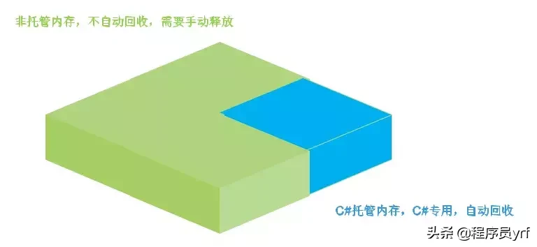

    下图为托管内存与非托管内存的关系。

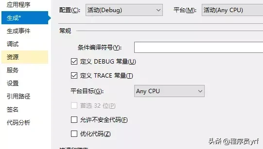

    但C#项目在默认的情况下是不支持非安全代码的,即当我们尝试些unsafe时,编译器会报错。为什么不默认不允许我们使用非安全代码呢?很简单因为它不安全嘛。
    想启用C#的非安全代码设置也很简单,右键项目—属性—生成,如下图所示:
    默认情况下,【允许不安全代码】是非勾选状态;当我们勾选上之后,编译器就允许我们使用unsafe了。

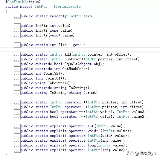

    句柄是一个结构体,简单的来说,它是指针的一个封装,是C#中指针的替代者,下面我们看下句柄的定义。
    从图中我们可以看到,句柄IntPtrt里包含创建指针,获取指针长度,设置偏移量等等方法,并且为了编码方便还声明了些强制转换的方法。
    看了句柄的结构体定义,相信稍微有点基础的人已经明白了,在C#中,微软是希望抛弃指针而改用更优秀的句柄代替它的。
    但我们还会发现,句柄里还提供一个方法是ToPointer(),它的返回类型是Void*,也就是说,我们还是可以从句柄里拿到C++中的指针,既然,微软期望在C#中不要使用指针,那为什么还要提供这样的方法呢?
    这是因为,在项目开发中总是会有极特殊的情况,比如,你有一段C++写的非常复杂、完美的函数,而将这个函数转换成C#又及其耗时,那么最简单省力的方法就是直接在C#里启用指针进行移植。
    也就是说,C#支持指针,其实是为了体现它的兼容性,并不是提倡大家去使用指针。
