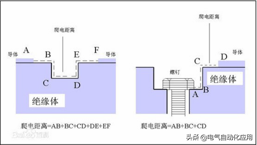

爬电距离:两个导电部件之间沿绝缘材料表面测量的最短空间距离。爬的意思,可以看做一个蚂蚁从一个带电体走到另一个带电体必须经过最短的路程,就是爬电距离。

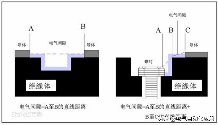

电气间隙:两个导电部件之间的空间最短距离。可以看做是一个带翅膀的蚂蚁,飞的最短距离。包括带电零件之间以及带电零件与接地零件之间的最短空气距离;带电零件与易碰零件之间的最小空气距离。爬电距离和电气间隙,是两个概念,在进行判断时必须同时满足,不可以相互替代。

爬电距离是由电气设备的额定电压、绝缘材料的耐泄痕性能以及绝缘材料表面形状等因素决定的,它决定了电气设备耐受环境的水平。爬电距离取决于工作电压的有效值、绝缘材料对其影响较大。
电气间隙是由雷电冲击电压决定的,它决定了电气设备的外绝缘水平。它的大小取决于工作电压的峰值,电网的过电压等级对其影响较大。

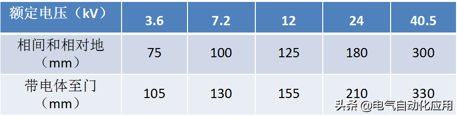

对最小空气间隙的要求
单纯以空气作为绝缘介质的金属封闭开关设备和控制设备,相间和相对地的最小空气间隙应满足下属要求。
以空气和绝缘板组合成的复合绝缘作为绝缘介质的金属封闭开关设备和控制设备,带电体和绝缘板之间的最小空气间隙应满足下属要求:
对3.6kV、7.2kV和12kV设备应不小于30mm;
对24kV设备应不小于45mm;
对40.5kV设备应不小于60mm。

确定爬电距离步骤
1、确定工作电压的有效值或直流值;
2、确定材料组别;
3、确定污染等级;
4、确定绝缘类型(基本绝缘、附加绝缘、功能绝缘、加强绝缘)。
确定电气间隙步骤;
1、确定工作电压峰值和有效值;
2、确定设备的供电电压和供电设施类别 ;
3、根据过电压类别来确定进入设备的瞬态过电压大小;
4、确定设备的污染等级(一般设备为污染等级2);
5、确定电气间隙跨接的绝缘类型(基本绝缘、附加绝缘、功能绝缘、加强绝缘)。

电气间隙:确定电器产品的电气间隙,必须依据系统的绝缘配合,而绝缘配合则是建立在瞬时过电压被限制在规定的冲击耐受电压,而系统中的电器或设备产生的瞬时过电压也必须低于电源系统规定的冲击电压。因此:
1.电器的额定绝缘电压应≥电源系统的额定电压
2.电器的额定冲击耐受电压应≥电源系统的额定冲击耐受电压
3.电器产生的瞬态过电压应≤电源系统的额定冲击耐受电压。

举例:高压柜在高海拔时电气间隙和爬电距离应怎么决定?依据什么标准?
平常的高压柜是以海拔不超过1000m设计的,高海拔的电气间隙按海拔每增加1000m(在1000m的基础上),间隙加大10%(例如10KV开关柜海拔为3000的电气间隙应该大于或等于125+125*20%为150mm) 爬电距离可按照II级污秽条件来设计其外绝缘爬电距离,即瓷质18mm/KV,有机绝缘为20mm/KV(个别污秽较重地区可按25mm/KV来考虑)。
爬电距离与电气间隙测量手段的选择;
确定爬电距离和电气间隙的路径后,就可用游标卡尺、千分尺 、直尺等量具进行度量,按相关产品标准中规定的爬电距离和电气间隙的最小距离 (注意工作电压的大小)来判断其爬电距离和电气间隙是否合格。
