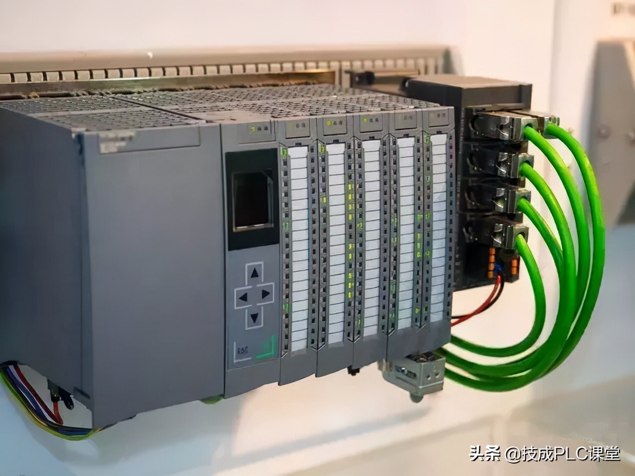

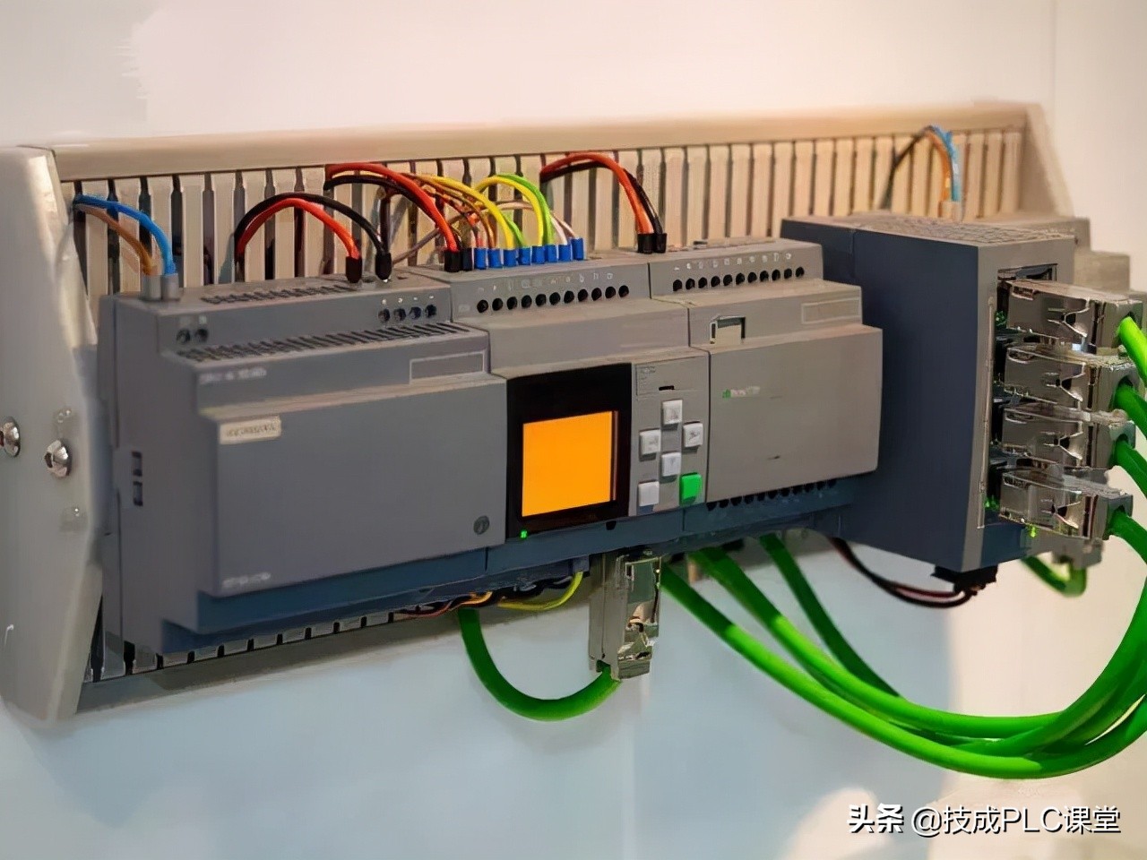

4、按结构型式分, PLC 有哪几种类型?各有什么特点?
(1)整体式:将 CPU 、 电源、 I/O部件都集中在一个机箱内,结构紧凑、 价格低,一般小型 PLC 采用这种结构;
(2)模块式:将 PLC 的各个部分分成若干个单独的模块,可根据需要选配不同模块组成一个系统, 具有配置灵活、 方便扩展和维修的特点, 一般中、 大型 PLC 采用这种结构。模块式 PLC 由框架或基板和各种模块组成, 模块装在框架或基板的插座上。
(3)叠装式:结合了整体式和模块式的特点,叠装式 PLC 的 CPU 、电源、 I/O 接口 等也是各自独立的模块,但它们之间是靠电缆连接,使得系统不仅配置灵活 而且体积小巧。
