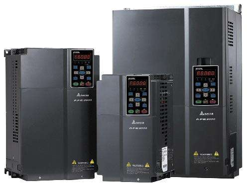

无论考虑商业还是技术角度品牌选择的是非常重要的。 市场上可以说有上百种品牌,ABB,西门子,施耐德是市场占有量比较大的进口品牌。我大致给大家介绍下变频器的品牌, 欧美品牌 ABB,西门子,施耐德,伟垦,SEW,AB,丹佛斯,艾默生,伊顿,伦茨, 日韩品牌 富士,安川,三菱,欧姆龙,东芝,三垦,日立,东芝,松下,三星 台湾 台达,东元 国产品牌 汇川,英威腾,利德华福,普传,三晶,欧瑞,新时达,康沃,蓝海华腾,派尼尔,森兰,正弦等。

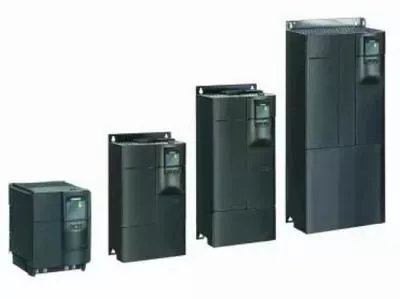

变频器常用功率0.75KW,1.5 KW,2.2 KW,3.7 KW,5.5 KW,7.5 KW,11 KW,15 KW,18.5 KW,22 KW,37 KW,45 KW,55 KW,75 KW,90 KW,110 KW,132 KW,160 KW,185 KW,200 KW,220 KW,250 KW,285 KW,312 KW,355 KW 一般变频器型号都是按功率大小进行定义型号的,如西门子6SE6430-2UD33-0DB0 为30KW变频器,但是ABB型号是按电流定义的ACS510-01-046A-4是46A 22KW,值得注意的是进口品牌的控制面板都需要单独采购,变频器价格不含控制面板,而国产变频器一般都包含控制面板。 一般来说电机的功率是变频器选择变频器功率的基础。但是值得注意的是变频器时应以实际电机电流值作为变频器选择的依据,电机的额定功率只能作为参考。 风机水泵应用场合负载较小,一般变频器厂家都有专门的系列变频器。国产一般是P系列,进口如ABB一般使用ACS510,西门子430,施耐德ATV61等等,而一些特殊场合负载大一般都要适当的放大档使用。

1、根据负载特性选择变频器如负载为恒转矩负载可选择西门子MM440 变频器,ABB公司ACS800系列变频器等;如负载为风机、泵类负载可选择西门子MM430变频器,ABB公司ACS510系列变频器等。
