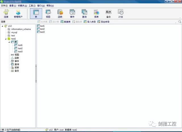

第一,必须在MYSQL 中首先建立一个数据库,在新建立的数据库中新建所需要的表(Table)如图:

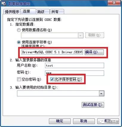

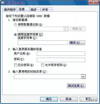

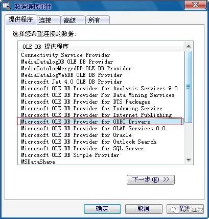

第二,在组态软件中新建一个工程,并打开后台组件,在后台组件中选择ADOmodule进入ADO属性配置,在这里需要配置组态软件与与MYSQL数据库的ODBC连接,选择Microsoft OLE DB Provider for ODBC Driver,下一步进入连接字符串设置窗口如下图:

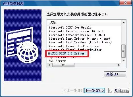

然后点击“编译”进入数据源的建立,在文件数据源或者机器数据源中,点击“新建”,选择MYSQL ODBC 5.1 Driver,然后按照要求输入数据源名称等,直到完成。

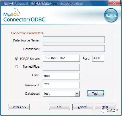

此时会弹出MySQL配置窗口,在窗口中输入服务器IP地址(安装MYSQL数据库的服务器)、端口号(默认为3306)、用户名(登陆MYSQL的用户名)、密码(登陆MYSQL的密码),数据库(在MYSQL中建立的数据库),点击“TEST”后显示连接成功的对话框。
至此,我们完成了组态软件与MYSQL数据库连接的配置,那么我们就可以实现向数据库中写入数据的操作,以及可以从数据库读取数据的操作。
