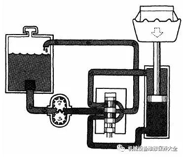

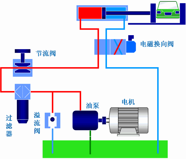

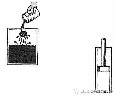

液压系统的原理以及工作过程是怎么样的?很多液压新手都一知半解,今天通过几幅简单的图片,一步步的带大家来了解液压传动系统。

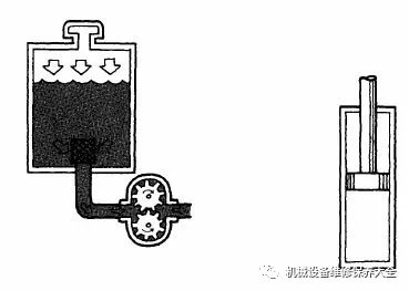

(1)首先,你拥有一只含有液压油的油箱,液压油提供给泵使用。

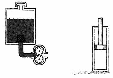

(2)下一步,形成油的流动必须有泵,但是泵不能从油箱吸油。重力使油进入泵。
(3)液压油泵每次转动时,它将油推出。必须记住的重要一点是泵仅仅移动容量。容量决定液压动作的速度。负载形成压力,泵不产生压力。

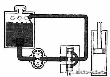

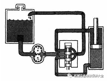

(4)液压油泵与控制阀间管道相连接。泵出的油流至阀。阀的任务是使油流向油缸或油箱。
(5) 系统的下一步是液压油缸,油缸作实际工作。控制阀有两根油管连接油缸。

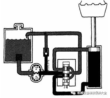

(6)液压泵出的油通过控制阀流向活塞底部大腔。负载产生流动阻力,并形生压力。
(7)液压系统似乎很完整,事实上还不够完整。它还需要一种十分重要的零件。我们必须考虑在突然超载或其它故障的情况下,如何保护所有部件免受损坏。即使系统发生故障,泵仍继续转动并向系统供油。如果泵出的油无处可去,压力便会累积,直至一些零件受损。我们装入一个溢流阀,防止产生损坏。通常,它是关闭的,但是压力达到设定量时,阀门便会打开并允许油流回油箱。
(8)油箱、泵、控制阀、油缸、连接管路和溢流阀组成了基本液压系统。所有这些零部件都是必需的。通过以上介绍,你对液压系统的工作过程是不是了解的更清楚一点呢?
