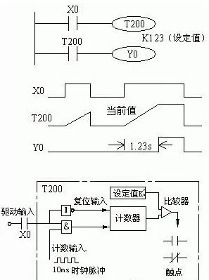

1.通用定时器
通用定时器的特点是不具备断电的保持功能,即当输入电路断开或停电时定时器复位。通用定时器有100ms和10ms通用定时器两种。
(1)100ms通用定时器(T0~T199)  共200点,其中T192~T199为子程序和中断服务程序专用定时器。这类定时器是对100ms时钟累积计数,设定值为1~32767,所以其定时范围为0.1~3276.7s。
(2)10ms通用定时器(T200~T245)  共46点。这类定时器是对10ms时钟累积计数,设定值为1~32767,所以其定时范围为0.01~327.67s。
下面举例说明通用定时器的工作原理。如图1所示,当输入X0接通时,定时器T200从0开始对10ms时钟脉冲进行累积计数,当计数值与设定值K123相等时,定时器的常开接通Y0,经过的时间为123×0.01s=1.23s。当X0断开后定时器复位,计数值变为0,其常开触点断开,Y0也随之OFF。若外部电源断电,定时器也将复位。
图1  通用定时器工作原理

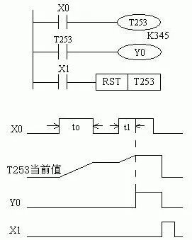

2.积算定时器
积算定时器具有计数累积的功能。在定时过程中如果断电或定时器线圈OFF,积算定时器将保持当前的计数值(当前值),通电或定时器线圈ON后继续累积,即其当前值具有保持功能,只有将积算定时器复位,当前值才变为0。
(1)1ms积算定时器(T246~T249)  共4点,是对1ms时钟脉冲进行累积计数的,定时的时间范围为0.001~32.767s。
(2)100ms积算定时器(T250~T255)共6点,是对100ms时钟脉冲进行累积计数的定时的时间范围为0.1~3276.7s。
以下举例说明积算定时器的工作原理。如图2所示,当X0接通时,T253当前值计数数器开始累积100ms的时钟脉冲的个数。当X0经t0后断开,而T253尚未计数到设定值K345,其计数的当前值保留。当X0再次接通,T253从保留的当前值开始继续累积,经过t1时间,当前值达到K345时,定时器的触点动作。累积的时间为t0+t1=0.1×345=34.5s。当复位输入X1接通时,定时器才复位,当前值变为0,触点也跟随复位。
图2  积算定时器工作原理

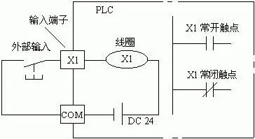

二、PLC输入点
输入继电器与输入端相连,它是专门用来接受plc外部开关信号的元件。PLC通过输入接口将外部输入信号状态(接通时为“1”,断开时为“0”)读入并存储在输入映象寄存器中。如图3所示为输入继电器X1的等效电路。
图3 输入继电器的等效电路
输入继电器必须由外部信号驱动,不能用程序驱动,所以在程序中不可能出现其线圈。由于输入继电器(X)为输入映象寄存器中的状态,所以其触点的使用次数不限。
FX系列PLC的输入继电器以八进制进行编号,FX2N输入继电器的编号范围为X000~X267(184点)。注意,基本单元输入继电器的编号是固定的,扩展单元和扩展模块是按与基本单元最靠近开始,顺序进行编号。例如:基本单元FX2N-64M的输入继电器编号为X000~X037(32点),如果接有扩展单元或扩展模块,则扩展的输入继电器从X040开始编号。

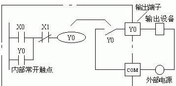

三、plc输出点
输出继电器是用来将plc内部信号输出传送给外部负载(用户输出设备)。输出继电器线圈是由PLC内部程序的指令驱动,其线圈状态传送给输出单元,再由输出单元对应的硬触点来驱动外部负载。如图4所示为输出继电器Y0的等效电路。
图4   输出继电器的等效电路
每个输出继电器在输出单元中都对应有维一一个常开硬触点,但在程序中供编程的输出继电器,不管是常开还是常闭触点,都可以无数次使用。
FX系列PLC的输出继电器也是八进制编号其中FX2N编号范围为Y000~Y267(184点)。与输入继电器一样,基本单元的输出继电器编号是固定的,扩展单元和扩展模块的编号也是按与基本单元最靠近开始,顺序进行编号。

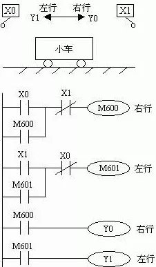

下面通过小车往复运动控制来说明断电保持辅助继电器的应用,如图5所示。
图5  断电保持辅助继电器的作用
小车的正反向运动中,用M600、M601控制输出继电器驱动小车运动。X1、X0为限位输入信号。运行的过程是X0= ON→M600=ON→Y0=ON→小车右行→停电→小车中途停止→上电(M600=ON→Y0=ON)再右行→X1=ON→M600=OFF、M601=ON→Y1=ON(左行)。可见由于M600和M601具有断电保持,所以在小车中途因停电停止后,一旦电源恢复,M600或M601仍记忆原来的状态,将由它们控制相应输出继电器,小车继续原方向运动。若不用断电保护辅助继电器当小车中途断电后,再次得电小车也不能运动。

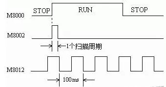

(1)触点型  其线圈由PLC自动驱动,用户只可使用其触点。例如:
M8000:运行监视器(在PLC运行中接通),M8001与M8000相反逻辑。
M8002:初始脉冲(仅在运行开始时瞬间接通),M8003与M8002相反逻辑。
M8011、M8012、M8013和M8014分别是产生10ms、100ms 、1s和1min时钟脉冲的特殊辅助继电器。
M8000、M8002、M8012的波形图如图6所示。
图6  M8000、M8002、M8012波形图
